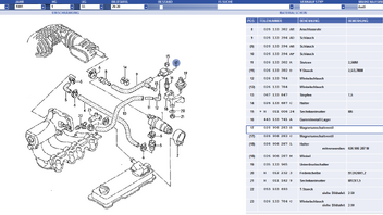

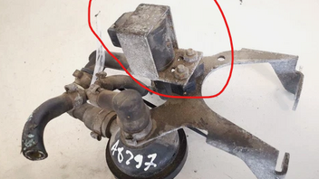

Unbekanntes Bauteil Audi 80 JN
Elektronisches Pneumatikventil.
"Magnetumschaltventil" 026906283b
Boa, Halbwissen, stelle mal Foto vom Motorraum ein!
Hat der JN keine elektronische Leerlaufdrehzahl Regelung?
Ich meine, es ist wie beim DZ.
Fällt die Drehzahl unterhalb eines Wertes, wird ein Ventil geöffnet und gibt Luft an der Drosselklappe vorbei und hebt die Leerlaufdrehzahl an.
Aber das Foto hilft ggf.....
