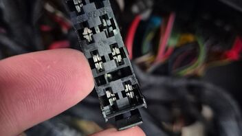

  • Hallo zusammen,
    ich hoffe, jemand von euch kennt diesen Stecker bzw. hatte das Problem schon einmal.
    Fahrzeug:
    Audi 80 B3 (Typ 89), 1.8S JN, Baujahr 1987
    Ich repariere aktuell den Kabelbaum zur Zündspule. Das Pluskabel (schwarz, Klemme 15) ist durchgeschmort, deshalb möchte ich das Kabel und den Kontakt erneuern.
    Der Stecker trägt die Teilenummer 443 972 994.

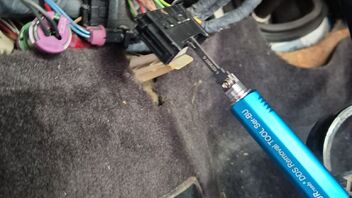

    Ich habe mir ein großes JRready-Auspinnset gekauft. Unter anderem das Werkzeug 1-1579007-6, das laut Hersteller für JPT-Kontakte geeignet sein soll.
    Mein Problem:
    • Das Werkzeug passt grundsätzlich in die Kammer.
    • Es lässt sich aber nicht vollständig einschieben.
    • Kein einziger Pin lässt sich auspinnen – auch nicht die intakten Kontakte.
    • Ich finde an dem Stecker keine Sekundärverriegelung (TPA) oder einen Sicherungsschieber.
    • Ich möchte ungern Gewalt anwenden oder den Stecker zerstören.
    Hat jemand diesen Stecker schon einmal ausgepinnt?
    Meine Fragen:
    • Hat der Stecker 443 972 994 eine versteckte Sekundärverriegelung
    • Benötigt man ein anderes Entriegelungswerkzeug?
    • Gibt es einen Trick beim Auspinnen dieser Kontakte?
    • Oder sollte ich gleich ein neues Steckergehäuse mit Reparaturleitungen bestellen?
    Über Bilder, Erfahrungen oder einen Auszug aus ELSA wäre ich sehr dankbar.
    Vielen Dank schon einmal für eure Hilfe! 😊
    Falls hilfreich: Der Stecker wird im Bereich des Sicherungskastens verwendet. Ich hänge Fotos vom Stecker und vom verwendeten Auspinnwerkzeug an.
  • außerdem.
    nicht stark ziehen am Kabel.
    Sonst kann es sein, dass du die Haltenasen verbiegst, dann geht es ggf. gar nicht mehr.
    Werkzeug hineinschieben, dann leichten Druck am Kabel aufbauen und das Werkzeug seitlich etwas hin und her bewegen (damit man die Haltenasen bewegt), dann sollten die Stecker ohne großen Widerstand herausgehen...
    Manchmal geht das super, manchmal net....
