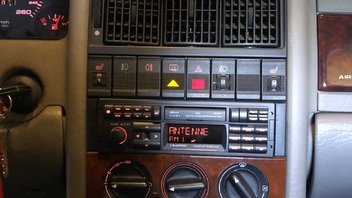

Söö, mal neuen thread aufgemacht da es ja nicht nur den 90er betrifft
Hab von nem b4 schlachter von nem kollege des Beta radio ausgebaut, sieht top aus, ich will im 90er noch ein original/Zeitgenössisches radio verbauen also würde ichs jetzt so umbauen das ichs für alle meine vorhaben nutzen kann, aber leider hab ich wenig ahnung von hifi
