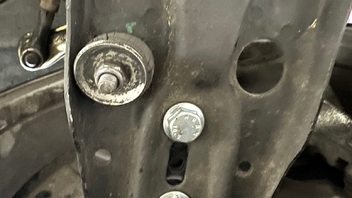

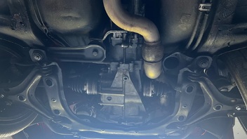

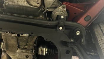

    Ich Fahr das Auto später mal auf die Bühne und mach noch Paar Bilder von unten.
    Ich vermute, dass der Hilfsrahmen nicht zu den Verbauten Querlenkern passt.
