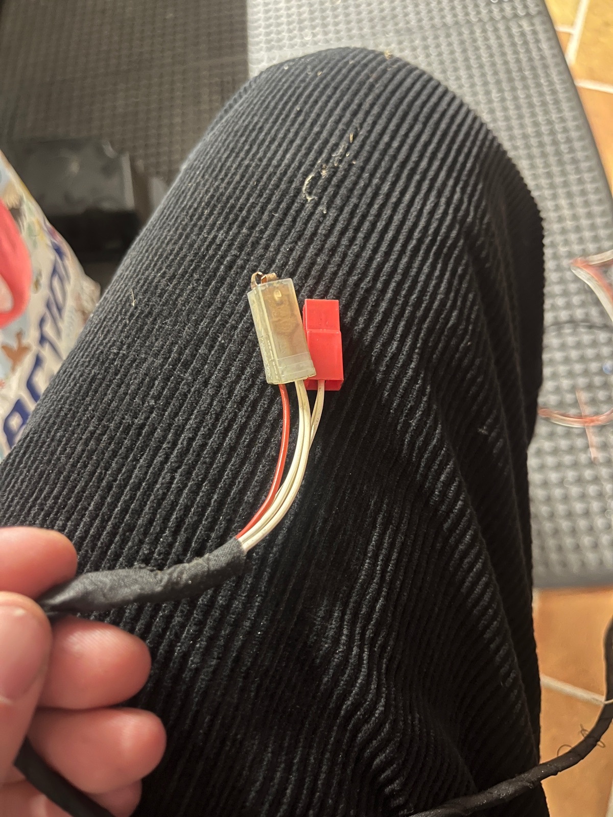

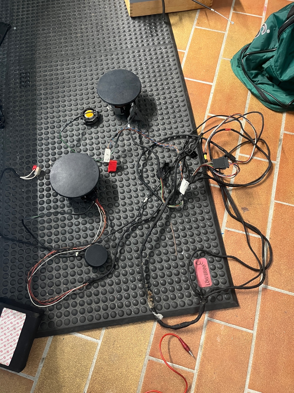

  • Hallo Zusammen, ich habe mir gestern ein komplettes aktiv Soundsystem mit Kabelbaum und Lautsprecher aus einen Schlachter ausgebaut. Nun habe ich dazu zwei Fragen: Ich habe es daheim angeschlossen und nur die Hochtöner funktionieren. Woran kann das Liegen? Und beim Kabelbaum ging ein Kabel ins Leere Richtung Kofferraum( siehe Bild) kann mir jemand sagen wofür es gedacht ist? Würde mich sehr über eine Antwort freuen.
  • Und beim Kabelbaum ging ein Kabel ins Leere Richtung Kofferraum( siehe Bild) kann mir jemand sagen wofür es gedacht ist?
    Da kannst Du bspw. beim B3 eine elektrische Antenne anschließen, die fährt dann beim Einschalten heraus, und beim Ausschalten des Radio wieder ein
    aber auch der Antennenverstärker der Heckscheibe kann so mit Spannung versorgt werden
    die aktiven Nokia Lautsprecher können (sofern nicht vorher im Schlachter mit originalen Gamma oder Delta Radio geprüft) defekt sein, oder der nf-Impuls zum Einschalten der Lautsprecher (weiße Leitung) führt keine Spannung.
    Hinweise auf die korrekte Verkabelung findest du hier
  • Die Nokia Aktivlautsprecher haben meist nicht sichtbar durchgefaulte Kupferlitzen vom Steckeranschluss zur Membran.
    Die Litzen sind noch in einer Plastenut eingerastet. Genau dort ist die Fehlerstelle.
    Wenn mann die Litzen aus der Nut hebelt hat man meist bis weit in Richtung Membran nur noch Brösel.
    Mit viel Geschick kann man mit einem Messer o.ä. die Reste der Litzen noch blank kratzen und neue Litzen z.B. aus alten defekten LSP anlöten.
    Beim Löten möglichst wenig Temp verwenden, die angefaulten Litzenreste brennen schnell ab.
