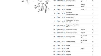

Hallo Goldesel!
Vielen dank für die Links und die Explosionsdarstellung.
Gäbe es viell. noch die Zuordnungszahlen ab 13B?
Ich hatte das Gummi mit Balistol etwas befeuchtet, weil es wirklich fest war.
Wischermotor ist heute beim Fahren über Kopfsteinpflaster rausgefallen,da schon losgeschraubt war.Ich hatte schon Schiss das evtl. die Scheibe beim Werkeln leidet.
Problem gelöst- DANKE! ![]()
lg mati
