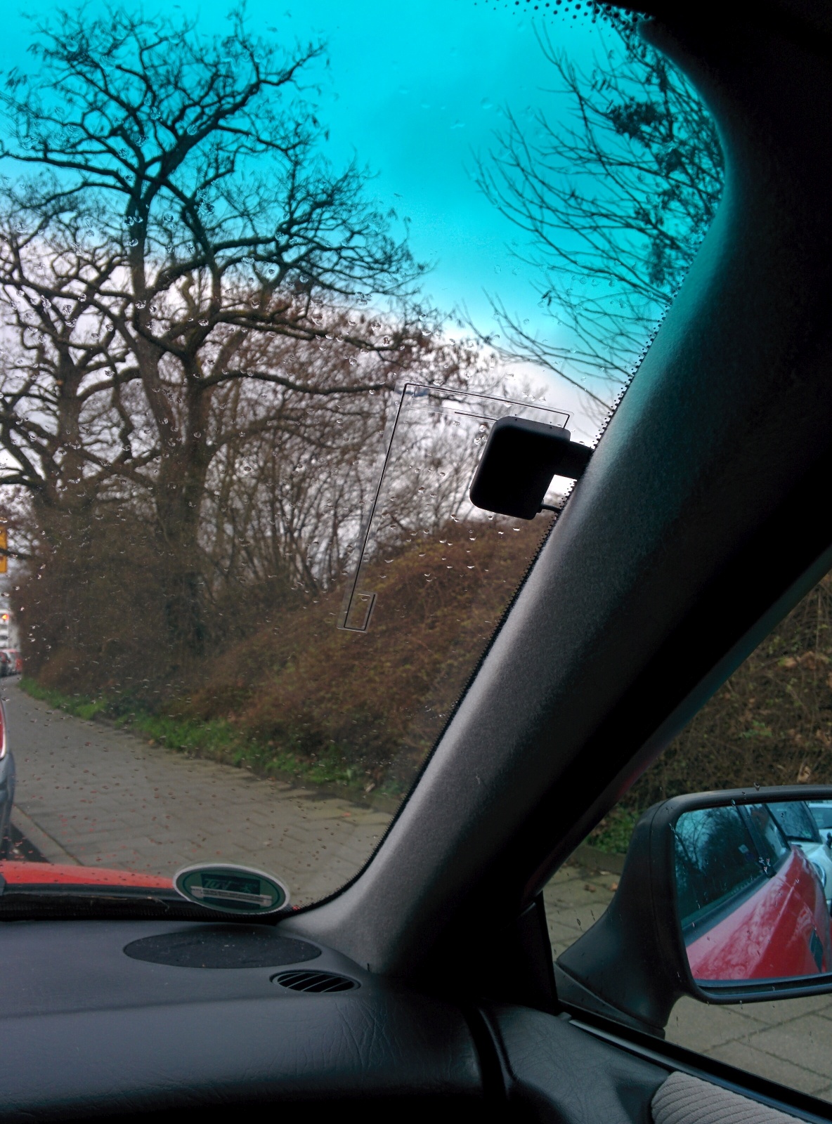

  • Hier ich ... Und habe allerdings den Alten Antennen Verstärker gegen einen breidband Verstärker getauscht da ich der Meinungbin das der alte Verstärker die DAB Frequenzen blockier. soweit funktioniert es ganz gut.
    Nur sobald ich meine dashcam an schalte sind einige Kanäle in meinem Dorf weg da sie zu schwach strahlen. Fahre ich hingegen ins nächste größere Stäbchen geht's.

  • Ich klinke mich mal ins Thema DAB ein. Abhängig von der Empfangsqualität ist neben der verwendeten Antenne auch das Radio. Ich selbst betreibe im Audi 80 ein Bosch Autoradio, wo ich in der Annahme bin, dass dieses von der Empfangsqualität nicht schlecht sein sollte. In Kombination mit dem Radio habe ich etwas mit einer China DAB Scheibenantenne experimentiert. Die Montage direkt an der Frontscheibe viel für mich aus, da es unsichtbar bleiben soll. Andere Positionen im Innenraum (hinter Tacho, hinter Lüftungsdüsen, ...) waren eher schlecht. Nach etwas hin und her habe ich die Antenne in der Frontschürze links unten im inneren Bereich befestigt. Praktisch dort wo wenig metallische Abschirmung herrscht. Der Empfang ist jedoch im Vergleich zu einem Fahrzeug mit werkseitigem DAB ungenügend. Es sind zu viele DAB Aussetzer während der Fahrt vorhanden.
    Nun überlege ich wie ich den Empfang verbessern kann. Folgende Optionen wären für mich sinnvoll:
    1) bessere Antenne mit einer besseren Abschirmung des Antennenkabels verwenden
    2) Umrüstung auf Dachantenne
    Mit dem Thema DAB und deren Antennen muss ich mich allerdings noch etwas befassen, inwiefern man den Empfang verbessern kann.
    EDIT: Ich glaube auch, dass die Abschirmung des Antennenkabels der 3€ China Antennen einfach schlecht ist.
  • Weniger ist das schlecht.
    Es gibt mehrere Faktoren die stören.
    Fremde Elektronik. Und ein Strahlungen von außen.
    Ich habe quasi gesen 2 Verstärker drin.
    Die Heckscheibe Antenne ist eigentlich nicht für die kurzen dab Wellen geeignet. Da du sowohl horizontal als auch vertikal rein kommen.
    Das beste Ergebnis hatte ich mit einem 35 cm langen Kupferdraht. Idr braucht's nur in beide Richtungen also auf Schirm und sele 35 cm quasi ne Art dipolantenne.
    Ich selbst habe als Radio das DEH X7800 DAB
    Als Antennen Splitter ist ein eightwood aktive Splitter https://amzn.eu/d/0blrt7R0 verbaut und als Verstärker Ersatz in der c saule hinten https://amzn.eu/d/0fZhGGzF hier habe ich die Elektronik gegen die von dem China Teil ersetzt heißt in das Gehäuse des alten Verstärkers kam die Elektronik aus dem China rein.
    Soweit funktioniert alles biss das ich die daschcam an mache dann sind einige Kanäle weg.

  • Soweit funktioniert alles biss das ich die daschcam an mache dann sind einige Kanäle weg.
    Das wird nicht die Dashcam selbst sein, ich schätze eher du hast einen Adapter im Zigarettenanzünder mit USB Anschluß für die Dashcam, die meisten von denen, die man ja auch als Ladegerät fürs Handy nimmt, strahlen extrem im DAB Band. EMV Prüfung gibt es meist nicht für China Geräte :)
    Beim Avant könnte man noch versuchen eine Scheibenklebeantenne hinten in der Seitenscheibe zu befestigen.
    Viele der moderneren VAG Fahrzeuge haben ihre FM und DAB Antennen wenn es ein Kombi ist in den Seitenscheiben oder in der Heckscheibe.
    Eine der bisher besten DAB Antennen die ich gesehen habe, ist etwa 27cm lang (Magnethaftantenne DAB). Aber leider im Auto nicht wirklich schön nutzbar. Aufs Dach eher nicht, weil da müsste das Kabel durch die Türdichtung und wird irgendwann kaputt gehen und könnte den Lack auf dem Weg zum Dach hoch zerkratzen auf Dauer. Und die irgendwo im Innenraum platzieren sieht nicht gut aus... Kommt aber echt super für eine mobile Partybox die ein Autoradio als Zuspieler nutzt :)
    Wie ich damals erwähnt habe, wer schon eine Dachantenne hat, kann auch mit einem Splitter richtig guten Empfang haben. Man muss nur beim Spitter umgekehrt zur Antenne wählen. Eine aktive Antenne mit Verstärker (aber ohne Bandpassfilter für nur FM), funktioniert mit einen passiven Splitter. Eine passive Antenne benötigt einen passiven Splitter.
    Die Kombination ist wichtig, zum einen muss das Radio einen guten Tuner verbaut haben und selbst ein gutes design der Platine und Bauteile. Vieles taktet bei 200Mhz rum, z.B. der USB Anschluss oder SD Karten Slots. Bei Farbdisplays auch gerne mal die LED Hintergrundbeleuchtung vom Display (hat man eher bei den 2DIN Radios).
    Die Antenne sollte aber auch eine gute Qualität haben und richtig ausgelegt sein.
    Manche China Antennen haben auch eine recht hohe Verstärkerleistung. Das Problem ist aber nur, der Verstärker verstärkt alles in gleichem Maß, also das Radio Signal und die Störungen. D.h. wenn die Antenne nicht richtig ausgelegt bzw. angepasst ist, bringt einfach mehr Pegel nicht wirklich was.
    Auch hier noch ein Tip, wer eine Teleskopantenne am Audi hat, die man manuell auszieht bzw. eine automatische bei der mittlerweile der Motor oder die Zahnräder defekt sind, der kann sie nur auf halbe Länge für besseren DAB Empfang herausziehen. Man kann beide Positionen ausprobieren, theoretisch sollte bei voller Länge die Anpassung dann den doppelten Lambda Wert haben. Antennen sind ja meist Teiler von Lambda, weil die komplette Wellenlänge eine zu lange Antenne erfordert. Trotzdem konnte ich auch beim A6 C4 und auch A6 4B Limo feststellen, mit halber Länge (da müsste es Lambda/4 sein), war der Empfang merklich besser.

  • Nene ist schon die dashcam der Anzünder Stecker alleine macht keine Problem mach ich die Cam aus ist alles wieder da.
    Momet habe ich aber eh Probleme da ich nicht Mal UKW bekomme im Moment. Könnte ich auch gleich dann Mal schauen ob ich nicht eine dabei Amt draußen hin bastel.
