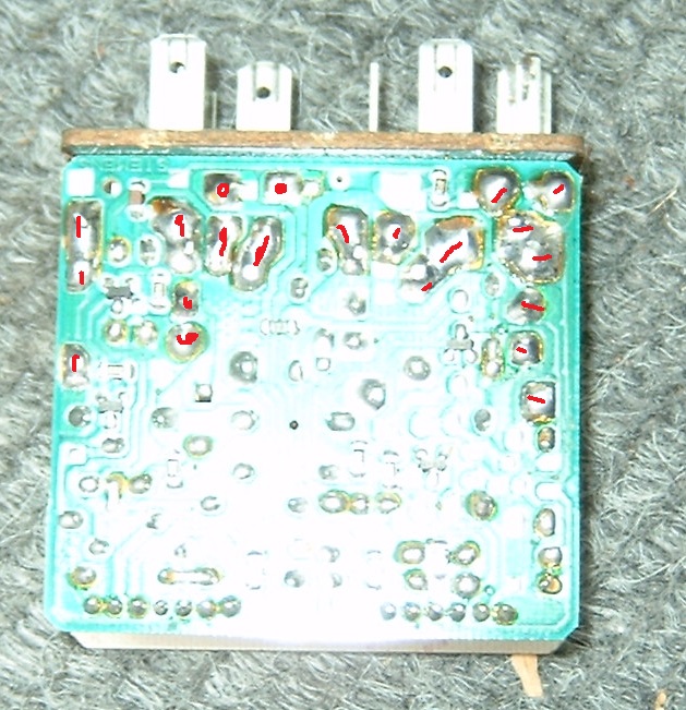

Hast Du es schonmal geöffnet und nachgelötet?
Es gibt 3 oder 4 verschiedene eins ist nur einen Relais Platz breit das ist Schiebedach only dann die 2 Platz breiten eines davon hat Komfort Anschluss das müsste das 347 sein das 287 ist ohne Komfort.
Du kannst sowohl da Komfort als auch das ohne meiner Meinung nach unter einander tauschen da bin ich mir aber gerade nicht sicher.Aber wie mein vor Redner schon sagte mach auf das ding lote nach und gut das ist zu 99,53563467747% der Fehler.
Schon, nur bin ich kein Elektroexperte. Ich weis nicht wo ich da löten muss
alles.
Wenn Du den Kuststoffdeckel abgemacht hast, siehst Du diverse Lötstellen. Diese einfach nachlöten. Wenn Du es Dir nicht zutraust meld dich. ich mach Dir das. Umsonst natürlich.
TOP, danke für´s Bild. Gut erklärt!
