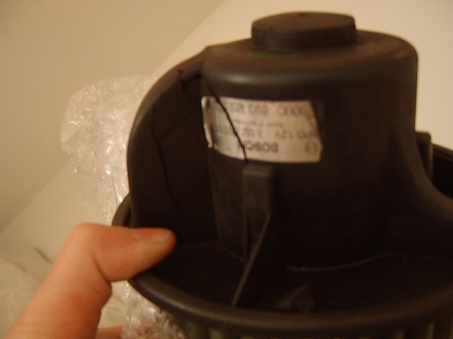

Kuckt mal hier sowas kam heute an
Habe danach mal wieder zum Schrotty fahren müssen da ich mal langsam wieder ein brauchbares Regulieres Heizungssystem haben möchte.
Nun ja motor getestet lief.Bei mir natürlich nicht.
anderen wiederstand verbaut nix
Gleich mal eine andere Sicherung verbauen mal sehen obs dann geht.

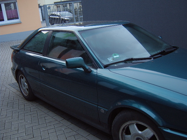

Hallo alle zusammen.
Brauche für meinen audi Coupe 2,6l B4 die genaue Farbangabe(siehe Bild)anschließend brauche ich den passenden Lackstift um einige kleine Stellen mal aus zu bessern.
wo bekommt man den passenden Lackstift her?
Es scheint ein türkis metallic oder so zu sein
Gruss Frank -

nun habe ich den Lüftermotor ausgebaut.Ist eigendlich schwer gewesen.Motor sah noch sauber aus lässt sich auch normal drehen.Keine schwergängigkeit fest zustellen.
Werde auf jeden fall auch die wiederstände tauschen.Mal sehen wie ich die ausgebaut bekomme.Mechanik habe ich nochmal kontrolliert,funktioniert ohne probleme.
Den motor werde ich gegebenfalls nochmal testen wenn ich die wiederstände und den Motor habe habe.Vileicht ist es ja der wiederstand der schrott ist

so,
da mein Gebläse ganz den geist aufgegeben hat,werde ich mir mal einen guten gebrauchten holen.
Aber
gibt es unterschieder zwischen den Versch.Bj oder Limo/Coupe?
Der Motor soll ja passen.
Zur Info.
Motor hat funktioniert,dann wie gefressen dann drehte er sich und nun nichts mehr.
tippe auf das Lager festgefressen oder Kohlen abgenutzt

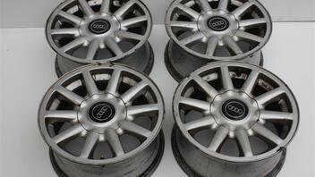

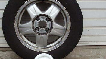

Habe mal fragen zu den Felgen:
Wie ist der Radbolzenabstand?Sind bei beiden der Bolzen gleich oder muss ich für die Speedliner extra welche haben?
Gruss Frank
