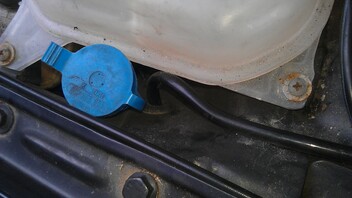

    Und dann noch diese komische Leitung, die in den Kotflügel auf der Fahrerseite geht:
    Ich hoffe ihr könnt mir weiter helfen.
