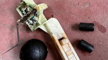

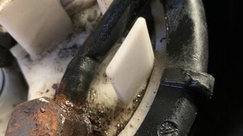

    in meinem 93er Avant Quattro hatte sich leider die Benzinpumpe verabschiedet.
    Beim Ausbau des Kunststoffteils 8A0201319A ist mir leider ein Stück abgebrochen.
    Auch der der verbundene Schlauch 8A0201351J macht nicht mehr den
    besten Eindruck uns sollte ersetzt werden.

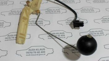

    Die beiden Kabel am VDO Tankgeber 8A0919051C waren total zerfressen
    und die geschäumte Kugel des Tankgebers war abgefault. Die Dichtung
    war total verfressen aber eine neue habe ich inzwischen bestellt.

    VDO Geber für Kraftstoffvorratsanzeige 8A0 919 051 C (Teil Nr. 1 in ETKA)
    (Bildtafel Nr. 919-40)

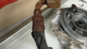

    leider ist die Hohlschraube am Zulauf komplett festgerostet. Ich habe jetzt schon mehrfach über
    mehrere Tage die Schraube mit WD40 eingesprüht. Beim Versuch die Schraube zu lösen, dreht sich
    die komplette Kunststoffeinheit immer mit.
    Mit einer kleinen Rohrzange oder Schweißerzange kann man die Schraube nicht richtig fixieren.
    Bei einer großen Rohrzange verbleibt kein Platz mehr um eine Nuss anzusetzen.
    Hat vielleicht noch jemand einen Tipp ??
