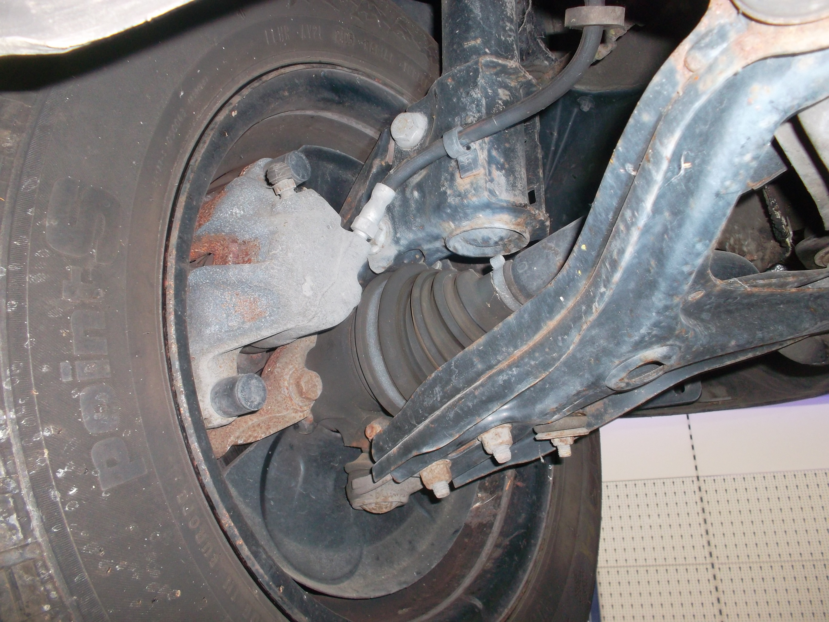

- Sehr guter Zustand untenrum, kleine Roststellen an manchen Achsteilen
- Ziemlich neue Gasdruckdämpfer hinten
- Benzinpumpengedöns in gutem Zustand, manche Schellen sind rostig aber OK
- An der Vorderachse ist wohl ziemlich viel neu oder in gutem Zustand, alle Gummilager stramm
- Motorraum sieht zwar etwas aus wie ein Scheunenfund, aber Motor, Getriebe und Anbauteile sind furztrocken
- Minimaler Siff an der Ölwannendichtung und etwas mehr Siff am Ölkühler
- Innenbelüftete Bremsscheiben vorne
Man sollte aber die beiden Achsmanschetten der rechten Antriebswelle machen, da außen rissig und innen ganz durch. Auch die Servoleitung die unter dem Ölfilter entlangläuft sollte man sich genauer ansehen, da sie von deren Halter aufgescheuert wurde. ist aber noch dicht. Die hinteren Radlager sollte man laut Händler auch beobachten. Bremsen müssen wir nochmal kucken, ob da alles neu muss oder ob etwas freibremsen und neue Bremsklötze reichen.Weiter im Innenraum:

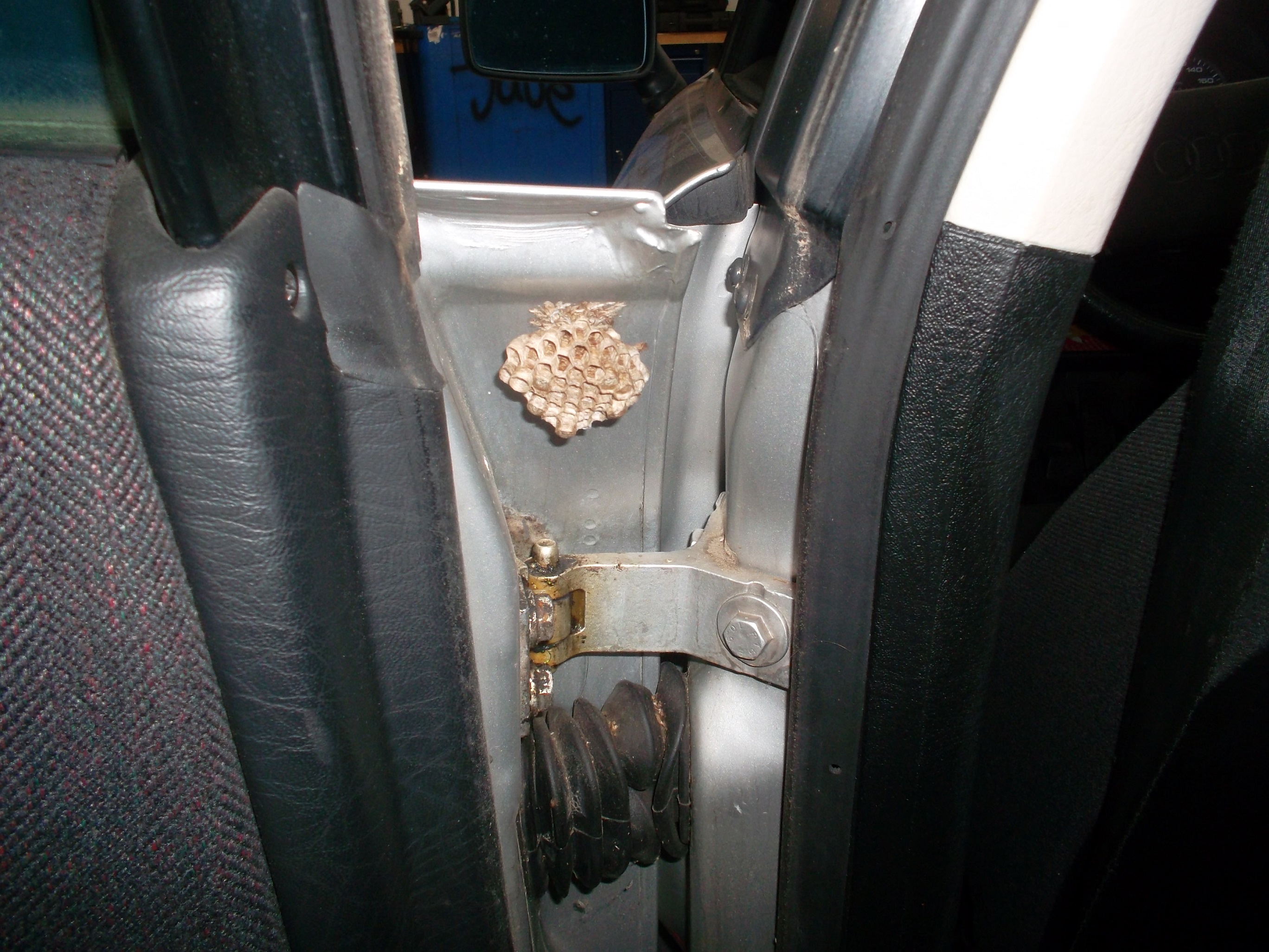

- In den Hohlräumen zwischen den Türen und unter der Heckklappe waren kleine Bienen/Wespennester. Ein Auto aus den 80ern kann auch umweltfreundlich sein

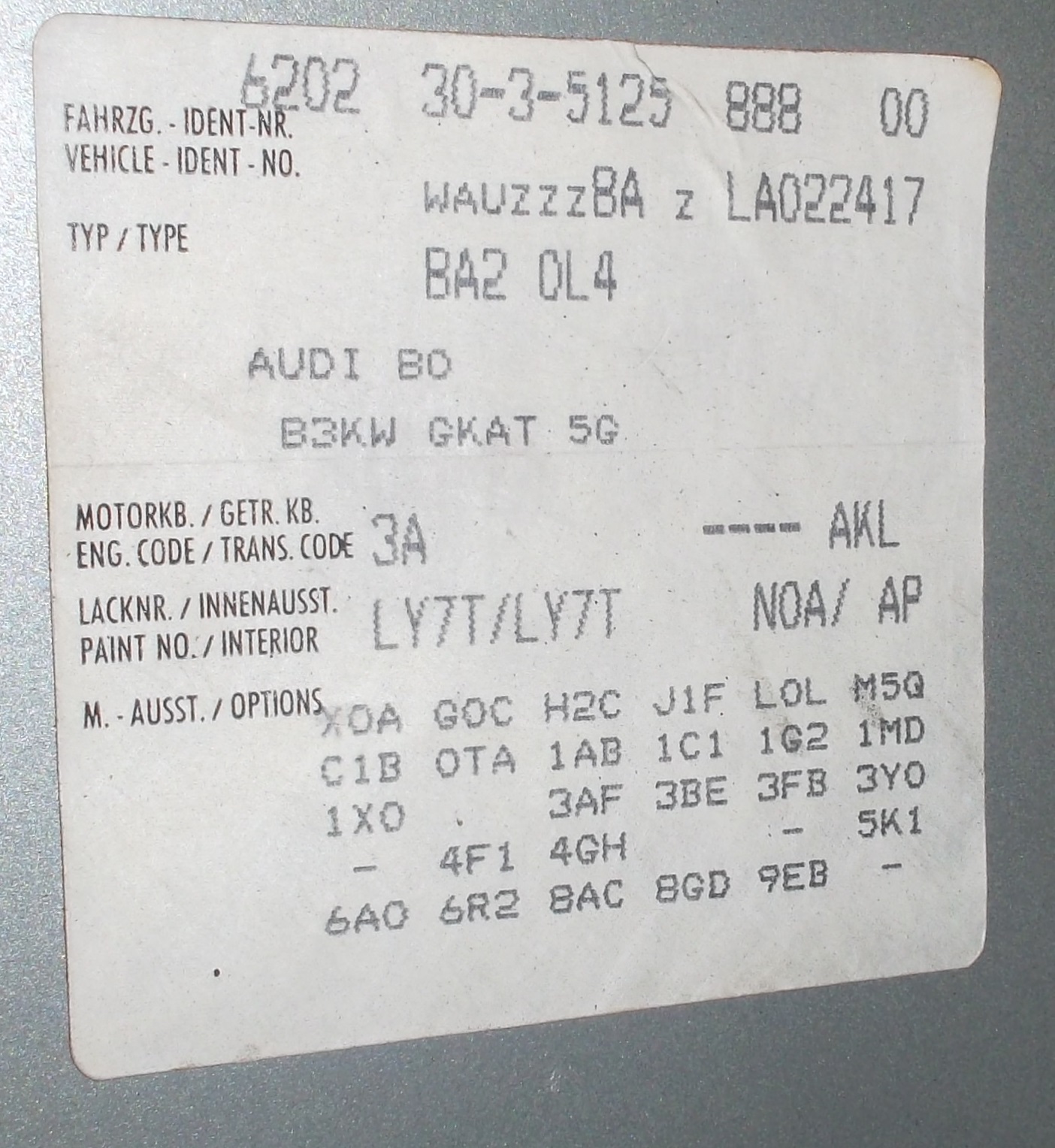

Wenn noch jemand sachdienliche Hinweise zu den mir unbekannten Ausstattungscodes hat, bitte melden
Hier ist das was ich schon hab:LY7T - Kristallsilber Metallic - MJ 90
3A Motor und AKL GetriebeX0A
Landessetzung Deutschland
G0C
vermutlich 5-Gang Schaltgetriebe
H2C
J1F
LOL
vermutlich Linkslenker?
M5Q
4-Zylinder-Einspritzmotor 2,0 L 83 kW 3A
C1B
Scheibenrad 'Stahl' 5.5Jx14H2 ET 45
OTA
1AB
vermutlich Serienfahrwerk?
1C1
1G2
Reserverad -Stahl-
1MD
Lenkrad (Leder)
1X0
3AF
Außenspiegel (konvex), el. verstell- und beheizbar -rechts-
3BE
Außenspiegel (plan), el. verstell- und beheizbar -links-
3FB
Stahlschiebedach mit manueller Betätigung
3Y0
4F1
Zentralverriegelung
4GH
Windschutzscheibe -grün-
5K1
6A0
6R2
Schalthebelverkleidung (Leder)
8AC
8GD
Drehstromgenerator 90A
9EB
