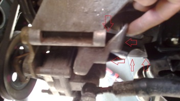

So habs hinbekomm, Keilriemen abnehm war net nötig.
1. Unterbodenfahrschutz ab
2. Dann von unten und teilw. oben 5 Schrauben (glaube das es jetzt 5 waren) vom Servopumpenhalter ab ( 2 Links neben der Ölwanne 3 an der Servopumpe)Ja dann kann man den Halter auch schon abnehm und kommt wunderbar an den Kühlmittelflansch heran.
Flansch abnehm und altes Thermostat mit Zange rausziehn (Mund,Nase und Augen geschlossen halten, Wasser marsch :D) -

ok doofe Frage aber wie bekomm ich das Teil ab ? Habe die Schrauben gelöst die auffen Bild sind aber das Teil hat sich net 1 mm bewegt
hab iwas davon gelesen das ich net drum herum komme den Halter der Servopumpe abzuschrauben, is das korrekt ?
jo erstma muss ich den abbekomm. Mit Verlängerungen und Gelenk wird das net funzen denk ich -.-
Moin, ich hab ma wieder nen Problem, ich wollte bei mir das Thermostat wechseln.
So weit so gut, habe die "Glöcke" in der es sitz auch gefunden.
Mein Problem ist nun : Wie zum geier komme ich an die beiden 10er Sechkant Schrauben ran ???
Mit Knarre is kein Platz, gekröpften Ringschlüssen auch net möglich!
Jemand ne Idee oder Erfahrungen ?DATEN:

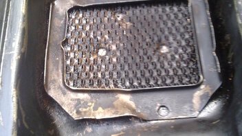

So sieht das aus, wie gesagt, habs mitten Schraubendreher und Hammer versucht aber dabei das Sieb zu 40 % gelöst und total verbogen.
Wie genau bekomm ich das Sieb da raus ? Habs mit nem Schraubendreher versucht auszuhebeln dabei hab ichs nur verbogen.
Ok danke, werd ich die Tage mal machen, also in Benzin einlegen.
Moin,
habe heute mein Ventildeckel runtergenommen da ich die Dichtung erneuern musste.
Im Ventildeckel ist ja ein Sieb für die KWE. Das hat sich durch die Jahre ziemlich zugesetz.
Wie bekommt man das Sieb am besten wieder sauber?
Kann man das Sieb rausnehmen und weglassen ?mfg
