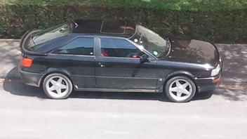

Hab ein schwarzes Coupe Quattro mit dem Ng. Hab ihn im Sommer für 3000 gekauft mit vollem Scheckheft bis 230.000 kmgekauft und bis jetzt sind an Reperaturen reibgeflossen nach dem Kauf: komplett alle Filter, alle keilriemen, neuer Anlasser, neuer Zündanlassschalter, ölwechsel, neue Kerzen, 2 neue Bremssättel hinten, diverse Unterdruckschläuche, Thermostat mit Sensoren neu, kühlflüssigkeit, bremsflüssigkeit, kaltlaufregler für euro 2 eingebaut, 2 neue Motorlager vorne 3 Getriebelager und die Diffstütze, kardanwellenmittellager, neue querlenker, domlager, koppelstangen, spurstangenköpfe und ja mehr weis ich im momemt nicht
hast auf alle fälle mal bst ne zeit ruhe. Fahrzeug war quasi aus 1 und ich bin die 2te. Hat im Mai frisch Tüv bekommen, scheckheft und alle Rechnungen vorhanden... Mach mir ein Angebot wenn Interssse hast aber bitte kein freches
es wurden nur markenteile verbaut und kein ebay kram. Lackzustand 3 mit paar Kratzer. -
