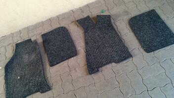

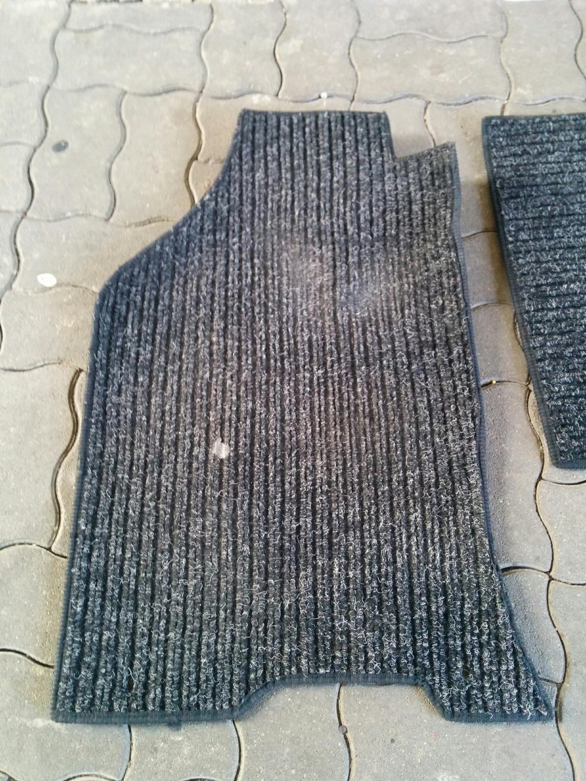

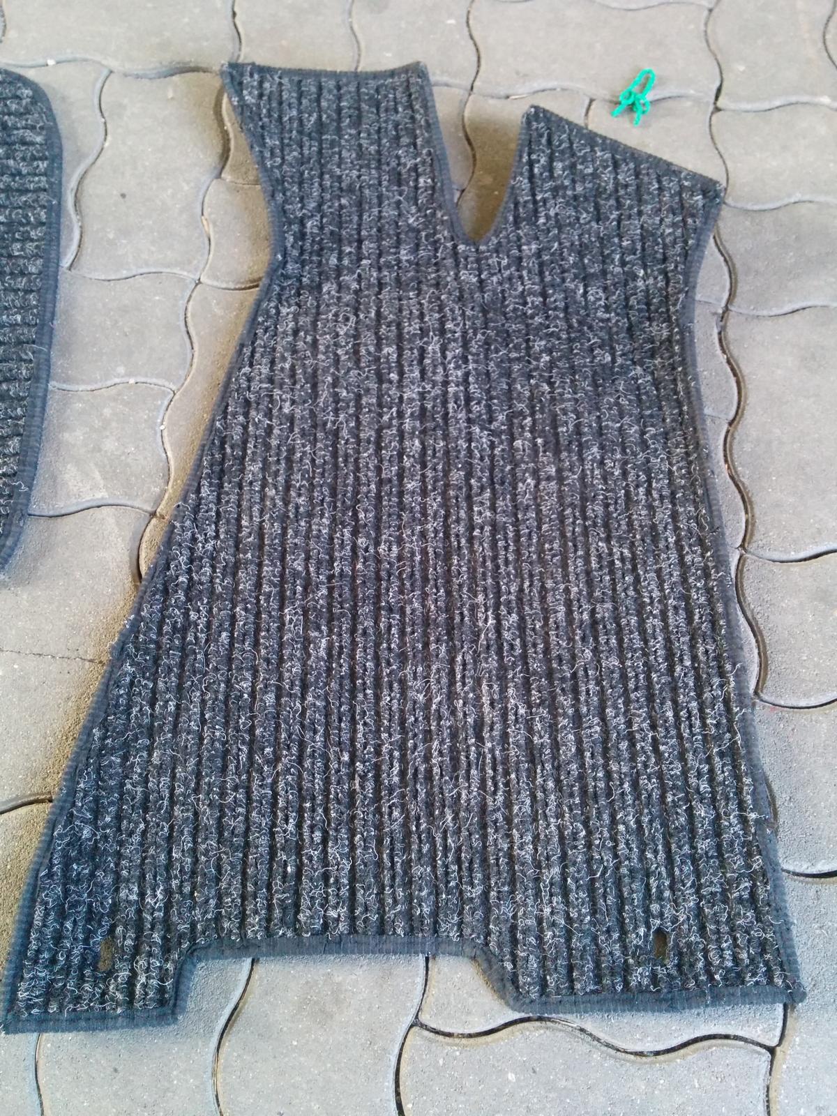

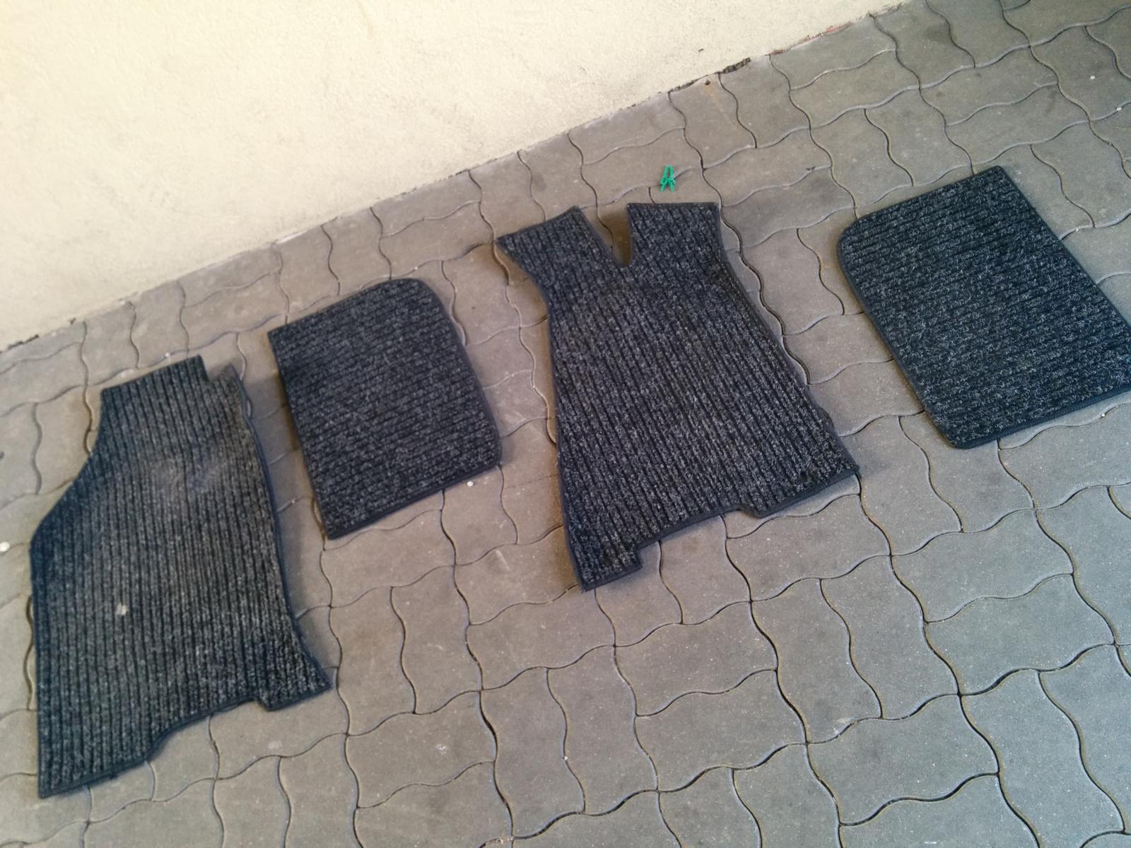

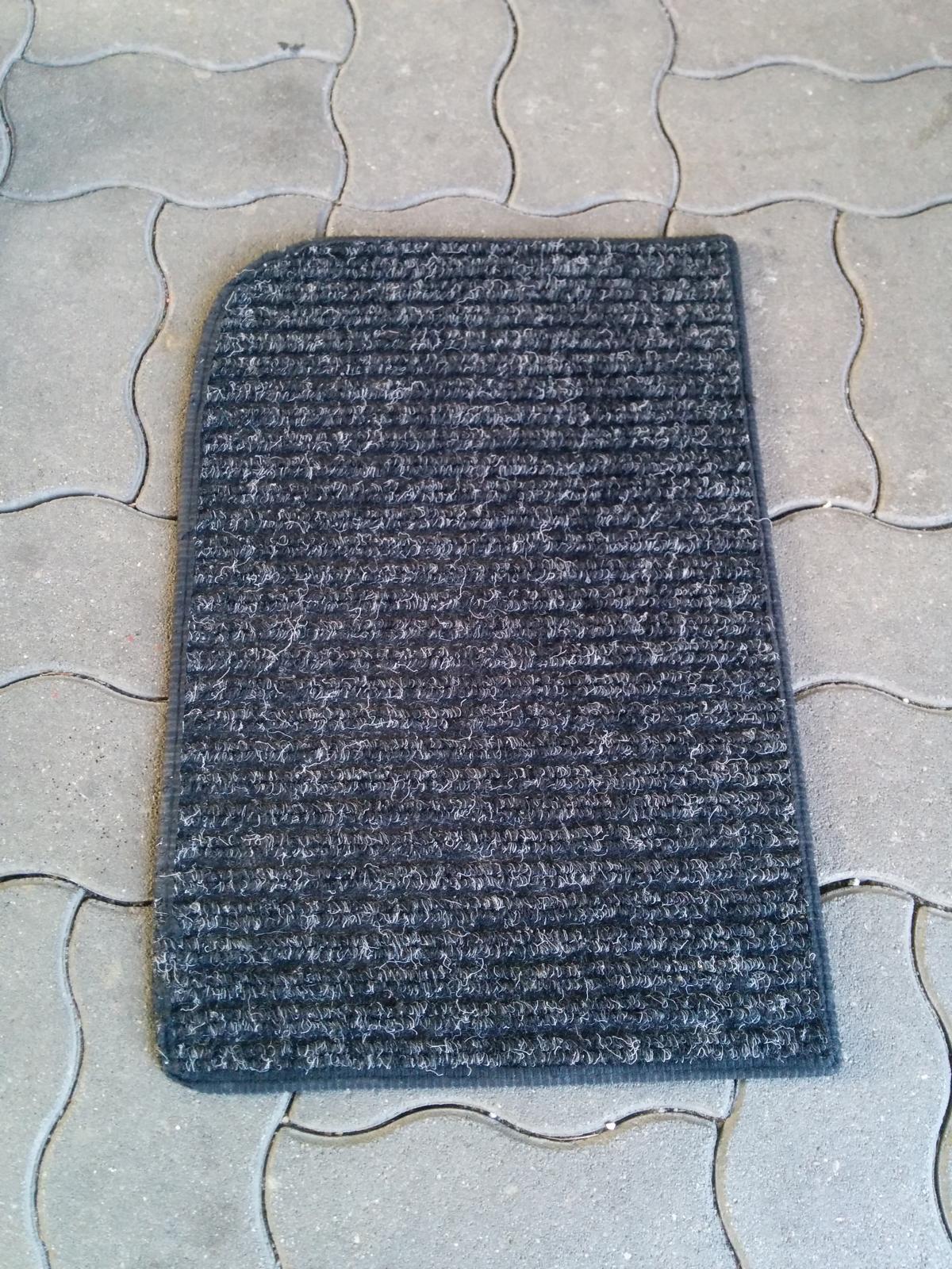

Seit meinem ersten Audi 80 bis heute beim vierten verwende ich immer noch die selben Fußmatten.
Die waren damals im ersten drin, als ich ihn gekauft habe und ich würde zu gern wieder genau diese kaufen.Sehen so aus:
Kenn die jemand? Hat jemand die gleichen und weiß ganz zufällig, wie sie heißen und wo man die bekommt?

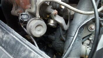

Karosseriekleber
Ich weiß jetzt nicht, wozu dieser Stecker gut ist, aber ich kann dich beruhigen, dass nicht jeder Stecker da unten benötigt wird.
Bei meinem Avant hängen 3 oder 4 Stecker schon immer lose. War bei meinem alten 90er nicht anders.
Ich würde mir da keine Sorgen machen, solang alles funktioniert
Aber vielleicht weiß ja einer, wofür der Stecker ist!?
