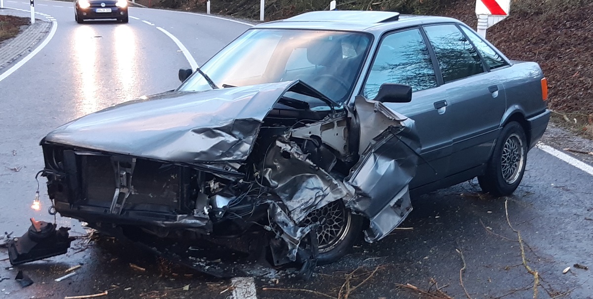

Letzten Donnerstag hab ich bei meinem Audi 80 B3 2.0E die Kennzeichen abgemacht und den Wagen zum Verschrotten freigegeben.
Vorangegangen war ein Crash mit einem entgegenkommenden Golf. Hinter einer Kuppe in einer leichten Linkskurve lag dank Sturm ein von der Gemeinde gekapptes Gebüsch von der Böschung nicht mehr in selbiger, sondern quer auf meiner Fahrspur. Beim Bremsen kam das Heck rum, Gegenlenken half nicht mehr wirklich, also voll in die Eisen. Treffer mit ca. 30 cm Überdeckung.
Der Audi ist ein Totalschaden, der gegnerische Golf (ziemlich neu) sah auch nicht mehr wirklich taufrisch aus, obwohl keiner der Airbags aufgegangen war. Laut Polizeibericht 15 k€ Sachschaden gesamt...
Zum Glück nix ernstliches passiert, die Dame aus dem Golf hatte 'nen Schock und klagte nach einem Gespräch mit ihren Eltern und ihrem Freund (die am Unfallort schnell aufkreuzten) über Kreuz- und Nackenschmerzen, bei mir ist rein gar nix (und ich vermute mal, dass die Dame einfach etwas Schmerzensgeld mitnehmen will - ein Versicherungsproblem).
