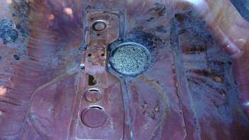

was auf den bildern so schwarz glänzt ist das resultat von fertan...das erstmal ein anfang gemacht wurde. ich meine da sollte schon etwas mehr gemacht werden, nur korrosionsschutz ist da nicht mehr. das blech in der mulde, sofern man das noch als blech bezeichnen kann, wird nur noch vom unterbodenschutz zusammen gehalten. rechts im kofferraum auf der größeren fläche ist es noch erträglich aber der rost ist schon recht weit gekommen. da wo korrosionsschutz noch sinnvol ist werd ich wohl zu den produkten aus dem korrosionsschutz-depot oder elaskon greifen.
wo nichts mehr geht muss wohl neues blech rein.überhaupt, hab heut versucht mich kundig zu machen wie das wird wenn ich diese mulde herraustrenne und mit einem ebenen blech versehe, es soll dann ja eine verstärkung zur stabilität eingeschweißt werden...verrät mir jemand wo und wie genau? hat wer referenzbilder nach denen man sich richten kann? mir konnte keiner sagen wie das dann auszusehen hat.

Hallo, ich wollte noch vor dem Winter das Rostproblem im Kofferraum meines B3 angehen. Besonders in der Ersatzradmulde kann man schon mit dem Schraubendreher durchbrechen.
Es müsste also neues Blech eingesetzt werden und dazu meine Frage, sollte ich die ursprüngliche Form erhalten um den TÜVer nicht zu verärgern oder kann man die Ersatzradmulde heraus trennen und einfach ein ebenes Blech einsetzen? Was muss ich noch beachten?Gruß und Dank
