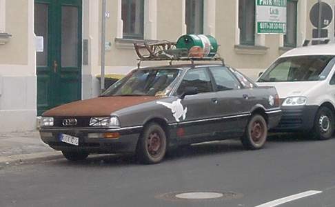

hab den leider nur mit dem handy abgelichtet...
