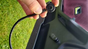

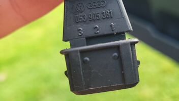

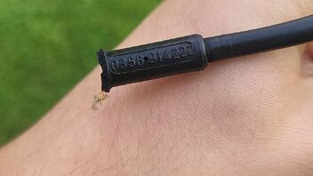

    Guten Tag,
    Beim Wechsel der Zündkabel habe ich versehentlich einen Sensor am vierten Zündkabel kaputt gemacht. Das ist sehr sehr ärgerlich, da das ganze vermeidbar war. Was ist das für ein Sensor und wo und kann man den überhaupt noch ersetzen?
    Es ist ein Audi 80 mit dem 137 ps 2l Motor aus dem Jahre 1991.
    Danke für jede Hilfe!!!
    Ich mache demnächst Fotos, Dankeschön.
