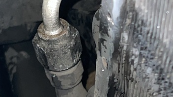

    Wurde 2002 auf R134a umgerüstet von der Firma Weileder.
    Leider gibt es die Firma nicht mehr.
    Habe am Kompressor zwei Anschlüsse gefunden.
    Der obere müsste ND und der untere HD sein wenn ich von der Schlauchdicke ausgehe.
    Hab die Kappen mal abgeschraubt und gemerkt dass, der noch die R12 Anschlüsse hat.
    Muss mal in ner Werkstatt fragen ob die des machen können mit nem Adapter.
    Befüllen also nur über HD richtig ??
