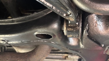

Oha das ist mal ordentlich trotzdem weis ich nicht warum des so knapp ist bei Mir mit den abstand🙁
Ja genau so hab ich das auch gemacht ich habe H&R federn verbaut 30/40 also nur Tieferlegungsfedern
Bin so Aktuell noch nicht gefahren weis nicht ob es schlägt
Aber mir sieht es ziemlich knapp aus 😬 max. 5mm luft
Ok ja soviel luft habe ich nicht hab jetzt schon mal ein bisschen geschaut es gibt wohl verkürzte Koppelstangen dadurch wäre der absatnd warsch. Größer
Hatte alles zerlegt zum entrosten und lackieren habe auf der Bühne kanthölzer unter den querlenkern damit die druck bekommen als würde das Auto auf den Reifen/Boden stehen
Danach stablisatorstange und koppelstange festgezogen oder is das Falsch?
Jemand eine einbau/einstell Anleitung?
Geüße🙋🏻♂️
habe folegnedes Problem meine Stabistange an der Vorderachse hat zu den gussquerlenker nur minimal luft ist das so normal? Bild füge ich bei bin für jeden Ratschlag dankbar
