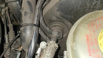

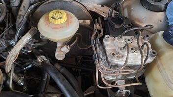

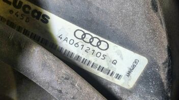

Wie gewünscht ein paar Fotos.
Es ist der 10" BKV verbaut.
Also das Bremspedal lässt sich wie gewohnt pumpen bis ein Druck vorherrscht.
Sobald man das Auto startet sinkt das Pedal wieder ein.
Optisch oder akkustisch konnte ich auch nix feststellen. Irgendwas muss da trotzdem faul sein....
