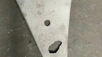

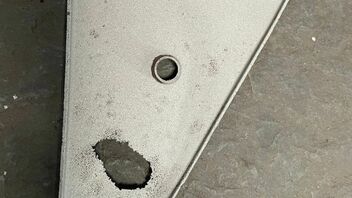

Bin aktuell dabei die Hinterachse von meinem Coupe zu überarbeiten.
Leider ist das Zusatzhalteblech ,womit die DIAGONALSTREBE bzw der Parnhardstabs an der Karosse verschraubt wird,durchgerostet.
Welche Teilenummer hat das Blech bzw. bekomme ich das noch irgendwo neu/gut gebraucht?
Anbei die Bilder des Blechs.
Habe ein Coupe aus 1992, genau.

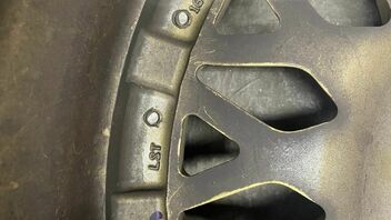

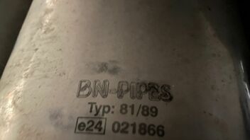

Hallo zusammen,
ich habe ja vor kurzem ein Audi Coupe gekauft. Die Lenso Felgen sowie die BN Pipes Anlage waren bei Kauf schon verbaut.
Nun möchte ich vor Zulassung des Fahrzeugs die Teile gerne direkt eintragen lassen, da es noch nicht erfolgt ist.
Hat von Euch jemand die Gutachten bzw. die ABE liegen oder muss ich die bei den Herstellern anfragen?
Anbei die Fotos der Felgen und Auspuff.
Vielen Dank im Voraus ![]()
