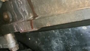

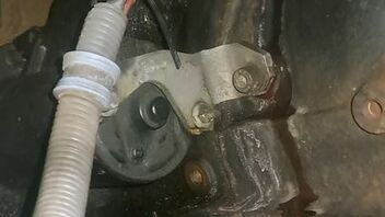

    Hier ein kleiner Nachtrag, beziehungsweise Fehlerbeseitigung:
    Motorhalter abgebaut und Schadensbild betrachtet. Ausgetauscht, und alles schön dicht.
    Das Entlüften hat etwas gedauert, da irgendwo Luft war, die nicht raus wollte. Jetzt guter Umlauf, recht stabile Temparaturen. Da die Post nicht schnell genug war, kommen dir beiden Kühlmittelsensoren erst Anfang nächster Woche oben in den Flansch.
    Danke für Hilfe und rege Beteiligung.
    Danke für deine Antwort! Die Ansaugbrücke ist wassergekühlt, da hast du recht. Die Dichtungen haben wir neu gemach, war ja eh alles ab.
    An der Spannrolle scheint alles dicht...
    Naja, neues Thermostat muss eh rein (Im Warmlauf fing er trotz neuer ZKD an zu kochen - jetzt ohne während der Fahrt wenig Temparatur, logisch, im Stand Erhöhung bis Einschalten des Lüfters) dann können wir nochmal schauen, wenn das Kühlwasser sowieso abgelassen ist. Motorträger ab und ich melde mich wieder - außer es gibt noch ne andere kluge Idee, warum er so gen kocht. :)
    Die ZKD ist frisch gewechselt und Kopf beim Motorenbauer überarbeitet worden. Der Verlust war vorher da und ist jetzt direkt wieder aufgetreten. Wir dachten, es käme von der defekten ZKD, da an dem Auto aufgrund wenig bewunderter KFZ'ler einiges im Argen war.
    Vielleicht sind es die Froststopfen am Motorblock? Ist hinter dem Motorträger einer versteckt, den man nicht sieht? Wir sind recht ratlos :/
