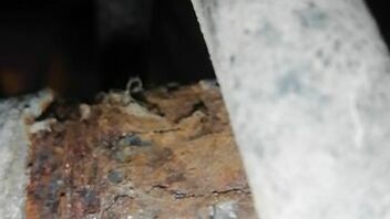

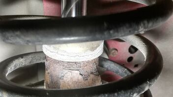

Schlecht bis gar nicht, wenn dann muss das gesamte Federbein raus, Hebebühne erforderlich und Gynäkologenhände.
Andersrum habe ich noch nie gehört, dass ein Federbein durch die Karossenaufnahme geschossen ist. Ich denke, da würdest du vorher "Blätterteig" haben.
Mir wurde gerade gesagt, wegen dem Rost an der Aufnahme, abschleifen , Rost umwandler drauf und dann mit "Farne versiegeln. Werde das wahrscheinlich so machen. Vorschläge sind dennoch, gerne gesehen 👍
Naja, die Aufnahme ist außenrum auch schon am rosten. Da ist zwar noch nichts durch, nur die Platte nimmt jeden Schlag den dein Rad bekommt auf, also falls diese irgendwann durch ist haut dir dein Federbein durch die Karosserie nach oben ab. Wenn du Glück hast passiert das wenn das Auto steht und du nicht gerade mit 130 oder mehr auf der Autobahn unterwegs bist. Optisch sieht es mir davon aber noch weit entfernt aus. Würde trotzdem versuchen es etwas zu entrosten und weiteren rost erstmal zu stoppen. Aufjedenfall musst du die Stelle im Auge behalten.
Wundervoll....... wie kriege ich den sche*ß behandelt? 🤥
Moin , mir macht noch etwas anderes Sorge , die Aufnahme des Domlager , Bild Nr. 7 , sieht aber auch nicht gerade Gesund aus .
Inwiefern? 😶 da machst du mir jetzt echt angst ![]()

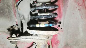

Alles anzeigenHauptproblem wird sicher für dich sein, die Federn SICHER zu ent-spannen. D.h. den wechsel der Stoßdämpfer zu überleben. Das ist kein Witz. RICHTIGE Federspanner kosten so um die 1000 EUR aufwärts, das andere ZEug ist LEBENSGEFÄHRLICH. Ich habe nun einen von Hazet, der ist SUPER. Wenn du dich umbringen oder zum Krüppel machen willst, ich kann dir das Werkzeug geben das auch mal 100-150 EUR gekostet hat.
Wenn die Federn demontiert sind, und richtig, Domlager grundsätzlich neu, es ist ein B4, kann du die Kolbenstange vom Dämpfer mal danieder drücken. Ruckt es oder du drückst ohne Dämpfung, ist die Diskussion beendet; es müssen neue Teile herbei. Alles andere ist Glaubenskrieg. Das hier im Forum zum Teil auch Vertreter der Ersatzteilindustrie aktiv sind, ist natürlich wieder mal eine Verschwörungstheorie.
Wenn dein Fahrzeug dir am Herz liegt, mach es so wie oben von dir geschrieben.

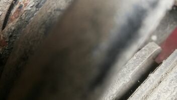

Ich habe auch schon Personen gesehen, die Bremsscheiben entrosten per Flex.
Du als Fahrzeughalter bist hier in der Pflicht zu entscheiden, wann solche Wege zum Sicherheitsrisiko werden.
Wichtiger ist eine penible Begutachtung der Bremsbeläge.
Gern trennt sich der Bremsbelag von der Trägerplatte.
Das ist definitiv NICHT witzig, wenn der Belag dann abreißt.

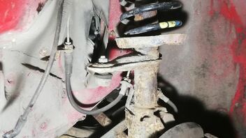

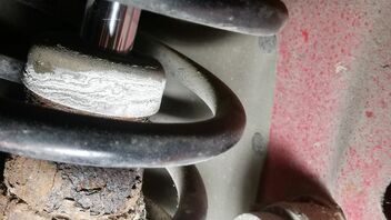

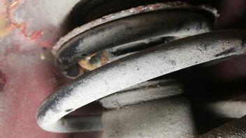

Alles anzeigenWas du auf dem Fotos zeigt´, sind NICHT die Stoßdämpfer.
Die stecken in den Federbein, und das sieht man auch auf den Fotos.
Und dein Federbein sieht halt aus, wie so viele.
Man kann so was auch mal ent-rosten, z.B. Flex mit Draht, z.B. mit Fertan behandeln und neu lackieren....
Das sieht meist Schlimmer aus als es ist.
Rost weg und dann entscheiden was kommt.
Und deine Scheiben sind auch verrostet.
Das kenne ich leider auch so.
Das mit den Bremsscheiben ist mir bewusst, da sollte schön bremsen helfen. Sofern der Wagen ordentlich bremst 😂😂😂 okay, dass heißt Federnbein wieder auf vordermann bringen und Domlager gleich mit neu machen? Oder auf gut Glück so dann zum TÜV? Tut mir leid, aber ich taste mich an das Thema Auto gerade erst ran

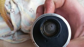

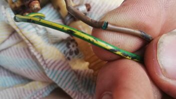

Moin,
Pumpe ausgeben und an 12V angeschlossen. Ergebniss kein Surren nur kurz einen n leichten ruck spürt man wenn man sie anfässt das wars. Außerdem, ist das eine Kabel auch nicht mehr so schön..... Ich wäre für neu machen, was sagt ihr?

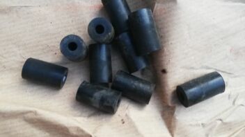

Hier noch ein i paar Fotos
Die habe ich im Schlingertopf unter der Pumpe gefunden. Wie passiert das oder ist mir das irgendwie passiert?
Moin,
Pumpe ausgeben und an 12V angeschlossen. Ergebniss kein Surren nur kurz einen n leichten ruck spürt man wenn man sie anfässt das wars. Außerdem, ist das eine Kabel auch nicht mehr so schön..... Ich wäre für neu machen, was sagt ihr? ![]()
Dann weißt du doch was zu tun ist ... 😉 ich denke das du die Pumpe getauscht bekommst 😜
Die Pumpe kommt neu und Tankgeber ist auch im Arsch...... der Vorbesitzer hatt die Pumpe "angeblich" neu gemacht 🤔🤔 was sagt ihr dazu?
Jo und wenn du startest muss da auch 12 Volt sein
Ist dasxso dann hat's die Pumpe hinter sich
Du könntest wenn du den Deckel auf machst ... die sits im Schlingertopf und ist leicht raus zu ziehen ... der Mal einen geben ggf geht's sie dann an, das ist aber ein sicheres Zeichen das die Pumpe Rumba ist.
Oder die Leitungen kontrollieren aber mit funken auf passen ...
Wenn ich den Motor starte, dann messe ich zwischen 10-12V.
