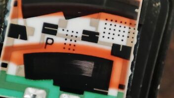

    Absolut. Außerdem sind einige negativen Berichten aus dem Stern Forum schon bald 10 Jahre alt, vermutlich war da die Qualität der ersten China Potis nicht so toll. Evtl gibt es auch heute verschiedene Qualitäten, und ich habe ein gutes erwischt? dazu müsste man dann aber mal verschiedene Anbieter vergleichen.
    Ich finde auch, dass das absolut in Ordnung aussieht. Die paar Punkte die auf der Schleifbahn zu sehen sind, war nur irgendein Staub Zeug.
    Mit dem Oszilloskop gemessen habe ich das auch, ohne rauschen eine klare rauschfreie Linie beim anheben der Stauscheibe.

    Ich habe jetzt auch wenn der ein oder andere davon abrät, ein China Poti bestellt was in meinen Augen eine doch ziemlich gute Qualität aufweist.
    Passt allerdings so ohne weiteres nicht an den Audi Mengenteiler. Also habe ich die neue Poti Platine abgelötet und sauber entfernt, und auf dem original Bosch Gehäuse geklebt und angelötet.
    Habe es nach Steffens Anleitung sehr gut eingestellt bekommen! Die Ausgangsspannung liegt jetzt in etwa bei 0.650V bei 800 Upm.
    Bin doch erstaunt wie gut man das China Poti einstellen konnte.

    Anbei noch Fotos vom Originalen und von dem China Poti auf dem originalen Bosch Gehäuse. ( Ja nicht sehr toll gelötet, aber es hält 😃)
    Auf dem China Poti war etwas Staub drauf,.das sind keine Fehler oder Lufteinschlüsse, die Platine ist absolut sauber verarbeitet wie ich finde
