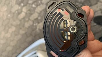

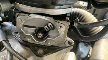

    Manchmal setzt er auch Potentiometer Drosselklappenventil -Signal fehlt - Permanent
    Den Poti habe ich bereits ausgebaut gereinigt und wieder dran gebaut war nichts festzustellen. (siehe Bilder) Ergänzt mich falls ich was übersehe.
    Ich würde jetzt gerne weitere prüfarbeiten vornehmen (Poti Prüfen/Messen)sowie die Leitung, kann mir jemand einen stromlaufplan bzw pin Belegung zu Verfügung http://undefinedstellen? Der Stecker des Potis hat 5 Pins wovon 4 belegt Belegt sind (1,2,4,5) Pin 3 Ist Frei. Über hilfe wäre ich dankbar da ich allerdings keinerlei Prüfanleitung finden kann oder eine pin Belegung sowie einen stromlaufplan
