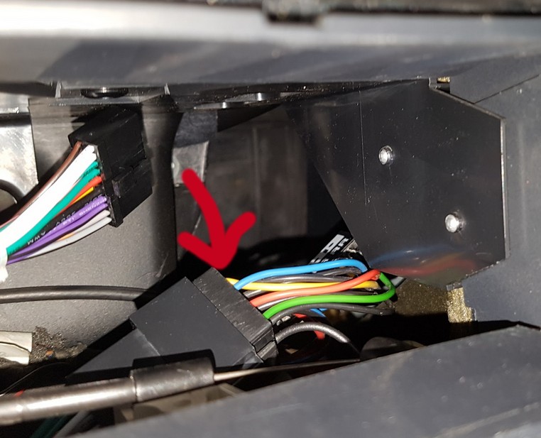

    Mach doch mal ein paar Bilder, wie die Stecker vom Adapter am Radio dran sind und auch wie die Stecker vom Adapter an den Steckern vom Audi angeschlossen sind.

    Also den Rahmen den ich auf den Bildern sehe, das scheint doch schon die Mittelkonsole an sich zu sein, oben sieht man die Halteraster der Taster darüber.
    Wenn dann müsste doch nun der Metallrahmen vom Xomax eingeschoben werden.
    Mich hat der rot markierte Stecker verwundert, das ist der Fahrzeugseitige ISO Stecker für Strom, Rot und Gelb ist belegt. Die ISO Buchse von links kommend müsste das Stück vom Xomax-Kabel sein auf den kleinen spezifischen Xomax-Anschluß.

    Dein ISO Stecker in der Mittelkonsole scheint schon vom Fahrzeug her eine Leitung für Dauerplus und Zündplus zu haben (wenn ich das erste Bild anschaue). Ist da noch ein Adapter dran oder direkt der Stecker vom Fahrzeug, das Kabel das von rechts kommt.
