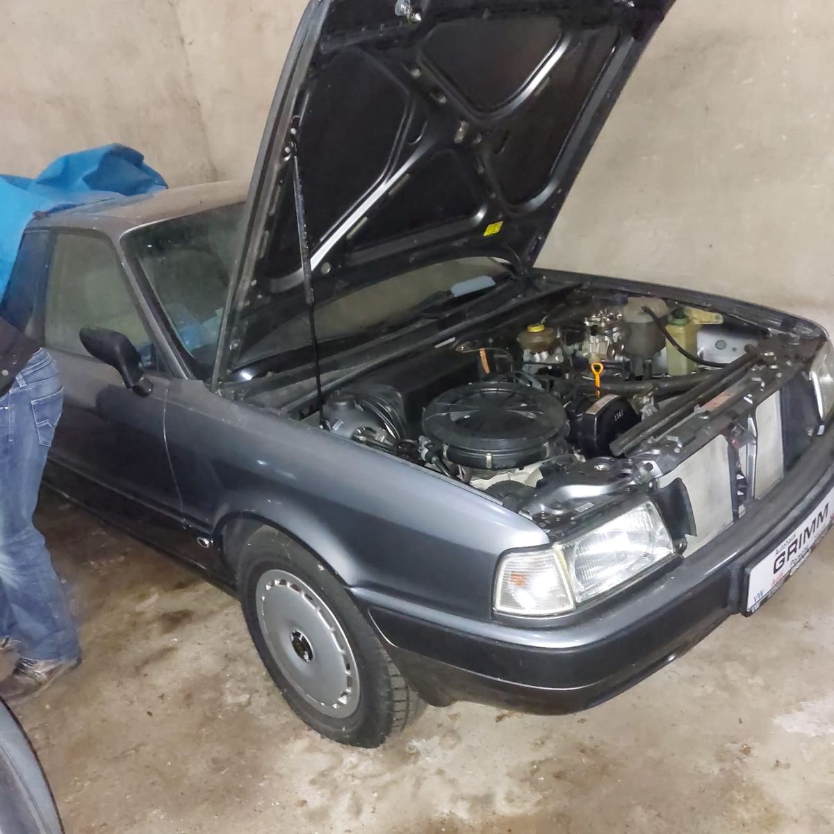

    Hallo zusammen,
    Eigentlich habe ich genügend Audi im Fuhrpark (unter anderem einen NG, 7A und 3B im typ 85). Und einen ABT A4 und BMW E30.

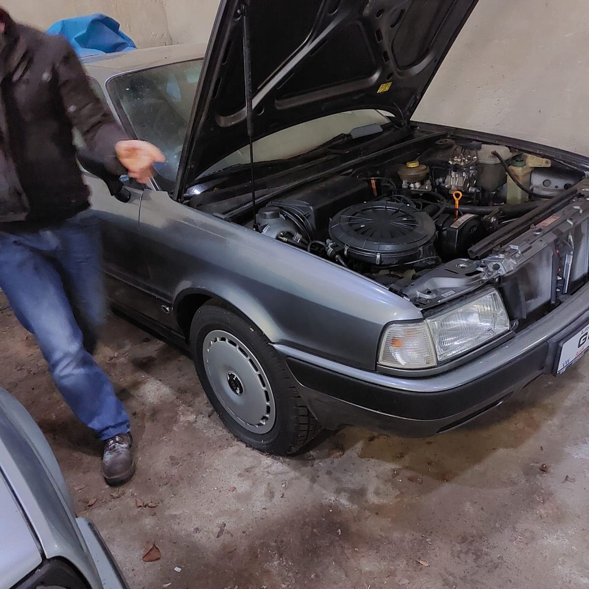

    Zustand der Scheunenfund Fahrzeuge:
    - Kein Schimmel oder ähnliches im Innenraum, auch keine Flecken oder Beschädigungen
    - keine hängenden Himmel oder Türpappen
    - Achsen und Unterboden nahezu Rostfrei
    - Motor absolut trocken
    - im Kühler hängen keine Kleintiere
    Übrigens, bei dem Scheunenfund ist auch noch ein zweier Golf dabei. Ich glaube 67000km mit 72Ps und 5 Gang Getriebe, Bj 88
    Brauchen würde ich von den Fahrzeugen keins. Eigentlich sollte ich für die ganzen Fahrzeuge 2500€ bieten und schauen was passiert. Danach die Audi b4 für je 1500€, den coupe für 2000€ und den Golf für 1300€ anbieten. Ohne was daran zu machen. Innenreinigung ist nicht notwendig, aussen reinigen, mehr nicht.
    Was haltet ihr davon?
    Die Frage ist, lohnt sich der Aufwand, Zeit und Geld in die Fahrzeuge stecken.
    Funktioniert die Monomotronik oder die k-jetronik nach der langen Zeit noch oder ist hier alles verhartzt.
    Wie sieht das Innenleben im Motor aus, Hybros usw. Die Motoren wurden nicht mehr bewegt.
    Sind Dichtungen ausgehärtet oder porös?
    Weiter geht's mit Benzinpumpe, Bremssättel, usw.
    Ich glaube in anbetracht des Aufwandes an Zeit und Geld und der Marktwert sind die b4 im aktuellen Zustand nicht mehr wie 1000€ pro Fahrzeug wert. Wenn nicht weniger.
    Der Coupé vielleicht 2000€.
    Die Fahrzeuge können auch ein Groschengrab sein.
    Hallo zusammen,
    Mir wurde ein Scheunenfund angeboten.
    Audi 80 b4 90PS, Bj.1993 mit 50100km
    Audi 80 b4 90PS, Bj.1993 mit 77300km
    Audi coupe typ 81, 90PS Bj.1987 mit 92300km Automatik
    Alles drei Autos sind aus 1.Hand mit Scheckheft. Alle ehemaligen Besitzer sind vor 1940 geboren.
    Die Autos stehen seit ca 20-25 Jahre abgedeckt in einer Halle. Der Innenraum und Motorraum ist fast im Neuwagenzustand. Aussen- und Unterbodenzustand sehr gut. Ausstattung habe alle drei Fahrzeug kaum was.
    Was ist eurer Meinung so was Wert? Macht es überhaupt Sinn in diese Fahrzeuge was zu investieren?
    Bin auf eure Meinung gespannt.
    Gruß Jürgen
