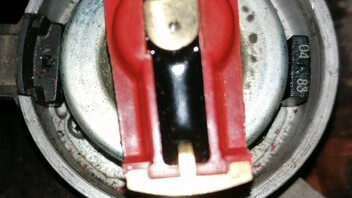

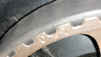

Unterdruckanlage?Schwungrad drehen zur Beifahrerseite kommt ne 0 und dann ein Kerpe. habe die Kerpe genommen Nockenwelle okay, Verteiler kurz vor Kerpe.
Unterruckanlage, wo sitz der Schalter.
Schwungscheibe Kerpe, Zeitpunkt Nockenwelle und Verteilerkappe. -

Kurbelwelle auf OT, Kontrolle über Markierung Schwungrad.
Dann Nockenwelle kontrollieren.
Am besten mehrfach.
Nebenwelle ist erst mal egal.
Dann aber Kontrolle des Zündzeitpunktes .

Also Riemen runter und OT mit Verteiler nochmal einstellen. Obwohl ich dies zum Tüv Termin mit der Werkstatt angegeben.
