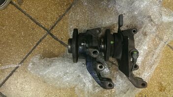

Anbei kleines Update zur Situation
Ich habe B4 Achsschenkel beim Verwerter aufgetrieben. Sind zwar 4loch aber zum dranhalten reicht das.
Passt nun alles wunderbar. Anbei ein vergleichsbild der "S2 Schenkel" und dir vom B4. Man erkennt direkt deutlich die verschiedenen Höhen!
Wenn ich mal dazu komme werde ich beides mal zerlegen, vielleicht sieht man dann mehr um was für ein Pfusch es sich bei den angeblichen S2 Schenkel handelt.

Habe grad noch die Radnaben etwas vom Rost befreit, folgendes kam zum Vorschein:
... Sind das vielleicht Audi 100 Radnaben?

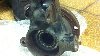

Ist das, wie auf dem Bild, an der falschen Stelle gemessen? Hat ja 75mm ..
Servus, danke dir für die schnelle Antwort!
Jedoch stell ich mir noch die Frage wegen dem Radlager, S2 müsste ja 82mm außen-DM haben ?!

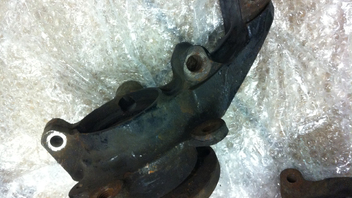

Habe hier ein Satz Achsschenkel, wurden als S2 Schenkel verkauft. Jedoch zweifel ich daran, dass es echte S2 Schenkel sind.
Die Teile Nr. von S2 Schenkeln müsste doch Links: 895407257L und Rechts: 895407258L sein ?! Und das Radlager einen Durchmesser von 82mm ?!
Die Teile Nr. Auf den Schenkeln ist aber viel kürzer und die auf den Radnaben, naja da sind genau die 5 Gewinde für die Radschrauben
5x112 passt soweit.
Anbei noch ein paar Fotos.
