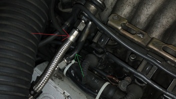

Hier der erste Start ,nach dem wechsel der Kraftstoffleitungen .
Alles Klar , dann habe ich die Falschrum angeschlossen .
Danke
Also roter Pfeil = Rücklauf und grüner Pfeil vorlauf .
Richtig ?
Hallo ,
wo auf dem Bild ist der Anschluss für den Kraftstoffzulauf und wo der Rücklauf ?
Roter Pfeil =
Grüner Pfeil =
