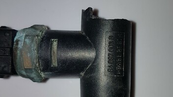

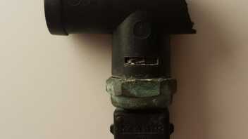

Guten Abend zusammen,
vor einigen Monaten habe ich bereits mal nachgelesen und bin zu dem Schluß gekommen, dass es am Thermostat liegen muss, dass mein B3 nicht mehr warm wird. Nun hatte ich ihn vor einer Woche in der Werkstatt, da Kühlwasser ausgelaufen ist und hab gesagt, sie sollen auch mal nach dem Thermostat sehen. Ergebnis laut Werkstatt: Thermostat in Ordnung. Für weitere Fehlersuche hatten sie keine Zeit. Allerdings haben sie beim Wechsel des Kühlerschlauchs einen Sensor gefunden, der Defekt ist (siehe Bild). Was das ist, konnten sie mir aber auch nicht sagen und Audi angeblich auch nicht.
Jetzt hab ich mal ein bisschen gegoogelt und einen Thread in einem VW Forum gefunden, in dem es (laut Nr. auf dem Teil) eben um dieses Teil geht. Hier mal der Link zum Thema und ein Link zu dem Teil:http://www.doppel-wobber.de/co…120-was-macht-der-sensor/
https://de.farnell.com/ab-elek…-150deg-c-19mm/dp/2455464
Könnte es an dem Sensor liegen, dass mein B3 nicht mehr heizt bzw. der Motor nicht mehr warm wird bzw. nur in der Stadt bei Stop&Go?
Danke für eure Tipps und Hilfe.
Grüße

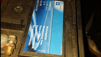

Moin zusammen,
ich habe von meinem Vater einen Audi 80 B3 (BJ. 89, HSN 0588 / TSN 831) übernommen.
Nachdem er 1 1/2 Jahre in einer Scheune gestanden hat, hat die Batterie nun den Geist aufgegeben und möchte ersetzt werden.Aktuell ist eine GM-Batterie (50AH, 420 CCA, 208x175x175mm) verbaut (zweites Bild). Nun habe ich im Netz eine Varta gefunden, die allerdings 60AH / 540A und andere Einbaumaße (L: 242mm, B: 175 mm, H: 175 mm) hat.
Kann mir jemand sagen, ob die Varta auch wirklich in den Audi 80 passt? Das Problem ist, dass ich kein Rückgaberecht bei der Batterie habe, wenn ich sie über amazon bestelle.
Vielen Dank!
Grüße
