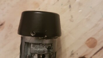

Also, auch das hat nicht geholfen. Ich hab mal alle drei Schlößer fotografiert. Das mittlere ist das gebrochene. Kann es sein, dass es daran liegt, dass die Nut bei den beiden anderen versetzt ist? Ich hab nochmal das gebrochene eingebaut und es funktioniert - abgesehen vom gebrochenen Mitnehmer - einwandfrei.
Die im Originalschloß eingeprägte Nummer ist 813 905 855. Ich hab schon mal gegoogelt, aber kann keines mit dieser Nummer finden.
Macht es vielleicht mehr Sinn, den kompletten Schließzylinder mit dem Gußteil zu bestellen oder hab ich dann da das gleiche Problem?Danke für eure Hilfe, ich schraube wirklich das erste Mal an meinem Audi und möchte jetzt ungern in die Werkstatt damit.

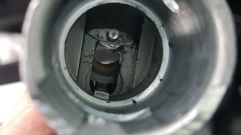

Das neue Schloss wird einfach reingeschoben, bis die Blattfeder einrastet. Das Schloss passt nur in einer Position.
Ohne Zylinder muss man durch das Gussteil durchsehen können (in das Loch kommt dann der Stift, der den ZAS betätigt). Entweder ist das Bild ungünstig aufgenommen oder es steckt noch ein Teil vom alten Stift drin.
Natürlich muss beim Einbau der Kolben fürs Lenkradschloss eingefaheren sein, ist aber selbsterklärend.Der neue Zylinder kommt woher, aus ebay?
Der kommt aus ebay, ja
Er geht ja auch problemlos rein und rastet auch ein. Aber dann kann ich eben den Schlüssel nicht mehr drehen. Wenn ich nur den Schließzylinder in der Hand habe, funktioniert es ohne Probleme -
