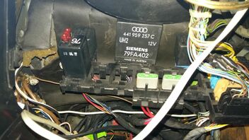

    Und genau diesen C1 Spannungsregler, eher ein Überspannungsschutz, auch bekannt aus W201, W126, den suche ich in den Auto seid der Fehlersuche am ABS.
    Das ist nicht der Spannungsregler C1! Der Spannungsregler ist der "Regler" an der LiMa - s. das von mir oben verlinkte SSP Nr. 86 oder schau mal im Haupt-SLP auf die Seite "Batterie, Anlasser, Drehstromgenerator". Da findest Du die Bezeichnung C1 wieder.
    Das ist das "Kombirelais für ABS" J156, auf das ich bereits in meinem ersten Beitrag hingewiesen habe ;)
    Soll lt. SLP für das Cabrio zwar hinten unter der Sitzbank sein, ist aber tatsächlich bei den frühen Cabrios noch vorne auf dem Zusatzrelaisträger unter der Ablage Fahrerseite. Bei den ganz frühen Cabrio's aus 1991 noch die Nr. 76, später dann die Nummer 349.
    s. auch hier
    Hauptsache ist aber, das es das wirklich war. ;)

    PIN 29 an J104 schaltet beim Einschalten der Zündung die Masse für die ABS-Lampe. Du musst also vom Batterie-Plus gegen diesen PIN messen. Nach ein paar Sekunden muss das ABS-Steuergerät (J104) die Masse weggschalten, wenn alles ok ist.
    Wenn nicht, mal Batterie-Plus gegen PIN 10 an der Hydraulikeinheit (N55) messen. Wird die Batteriespannung angezeigt, dürfte die Diode defekt sein.
    Stimmt so nicht. Schau mal in das SSP Nr. 86. Ist zwar für den Transporter, vom Funktionsablauf aber gleich. Seite 22 ist die Funktionsbeschreibung.
    Ansonsten systematisch durcharbeiten. Möglich ist alles - selbst dass das ABS-Steuergerät defekt ist. Oder irgendwo ein Kabel, was hin und wieder auf Masse Kontakt hat.
    Gibt es da ein Fehlersuchprogramm
    Fehlersuchprogramm gibt es nach meinen Unterlagen nicht für das ABS.
    Wie kommst Du darauf, dass die ABS-Kontrollleuchte vom LiMa-Regler abgeschaltet wird? Hast Du den richtigen SLP Nr. 10 für das MJ 1992?
    Der Lima-Regler schaltet nur die LiMa-Kontrolleuchte ab, die Masse für die ABS-Lampe kommt vom ABS-Steuergerät (PIN 29, ge/ro) und geht vom Steuergerät auf die Hydraulikeinheit PIN 10. Intern (so der SLP) geht es weiter auf Kl. 30 vom Relais für die Magnetventile. In der Verbindung ist eine Diode (?) eingezeichnet. Deswegen sehe ich auch nicht, dass die Polarität am ge/ro Kabel wechseln sollte, wenn das Relais für die Magnetventile von 30-87a (Masse an PIN 8 ) auf 30-87 (Dauerstrom auf PIN 4) umschaltet.
    So ganz steige ich durch die Schaltung noch nicht durch, da ich selbst kein ABS im 92er Cabrio habe und sich AUDI in seinen SLP nicht immer an die Regel hält, dass Schalter und Relais in Ruhelage gezeichnet werden.
    Hast Du Dir auch schon mal das ABS-Kombirelais angesehen, was hinten hinter der Rückenlehne auf Relaisplatz 22 sitzt? Das ist an dem ganzen System ja auch noch beteiligt.

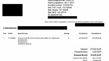

    Leider nein. Wer hat denn Ende 2017 daran gedacht, dass es irgendwann keine mehr gibt? Und mein "altes" Rückleuchtenband in sehr guten Zustand habe ich an einen Cabrio-Kollegen für 150 EUR verkauft. Heute ginge das leicht für den 4-fachen Preis weg!

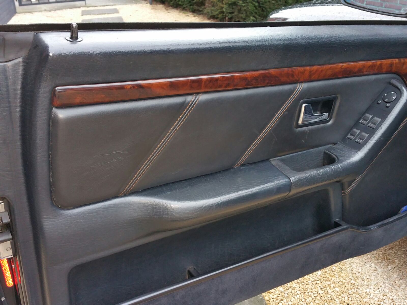

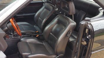

    Für meinen "Spender", den ich nur wegen der Innenausstattung gekauft habe (s. Bilder), habe ich Anfang 2018 950 EUR bezahlt. Ist ein 5-Zylinder NG1, leider nicht mehr mit den Schmiedequerlenkern, wie sie die allerersten Cabrios ab Werk hatten.
