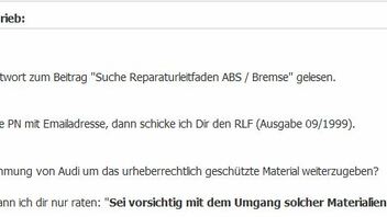

Tut mir leid, aber die SLP sind urhebrechlich geschützt und da mir vor einiger Zeit in einem anderen Forum mal Jemand deswegen "an's Bein pi**en" wollte, mache ich keine Kopien und verschicke meine Originale auch nicht an mir nicht persönlich bekannte Personen.
Der "Witz" an der Sache: Der Typ hatte mich vorher selbst um Unterlagen gebeten und sie auch bekommen! Keine Ahnung, was der genau mit dieser PN bezwecken wollte. Vielleicht eine Drohung, vielleicht nur ein Wichtigtuer? Er konnte mir aber nichts, da ich den RLF käuflich erworben und dann eben verschenkt habe. Zulässig, wie bei einem Buch.
Da auf Seite 1 ja auf Gesetze und Strafrecht verwiesen wurde, mal so nebenbei, was in so einem Fall auf dem Spiel stehen kann:
ZitatGesetz über Urheberrecht und verwandte Schutzrechte (Urheberrechtsgesetz)
§ 106 Unerlaubte Verwertung urheberrechtlich geschützter Werke
(1) Wer in anderen als den gesetzlich zugelassenen Fällen ohne Einwilligung des Berechtigten ein Werk oder eine Bearbeitung oder Umgestaltung eines Werkes vervielfältigt, verbreitet oder öffentlich wiedergibt, wird mit Freiheitsstrafe bis zu drei Jahren oder mit Geldstrafe bestraft.
(2) Der Versuch ist strafbar.
Wobei ich weniger "Angst" vor einem Richter habe. Ich habe aber keine Lust von einem windigen Abmahnanwalt eine strafbewehrte Unterlassungserklärung zu bekommen, natürlich mit der entsprechenden Kostenrechnung. Wer schon mal mit dem Thema zu tun hatte, weiß, was ich meine.
Ich bitte daher um Verständnis.

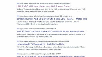

Ich denke das es ein VDO ist da kein Anschlag am Null punkt ist.
Bin mir aber nicht sicher.
https://www.audi-80-scene.de/f…age=Thread&threadID=14471
