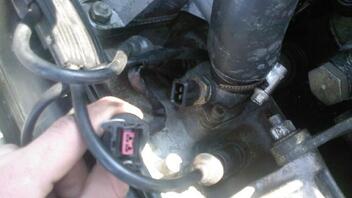

SO hi!
gerade mal den 2poligen runtergemacht die karre läuft an! Was passiert wenn ich den einfach ganz unten lasse? Wenn ich den ausbaue muss ich kühlerkreislauf entlüften?
PS: Bild im anhang von dem stecker
gruß daniel
