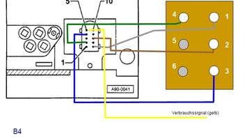

    Was funktioniert denn nicht?
    Das selbstgemalte Bild ist Ausschuß, das stimmt vorne und hinten nicht. Verkabel das nach SLP, dann bist du auf der sicheren Seite. Dem Bordcomputer ist es völlig schnuppe, ob ein MC oder ein AC mit dran hängt. Das sind zwei voneinander getrennte Systeme, sie teilen sich nur das gleiche Gehäuse. ;)
    Naja. Ich hatte es noch nicht angeschlossen, da ich befürchtet habe, dass bei falscher Verkabelung ich meinen BC oder sonst was zu schießn :S
    Ich habe es nun, so wie im letzten Beitrag geschrieben, angeschlossen und es funktioniert alles. :thumbup:
    Gehört dann nur noch geeicht... Oder muss ich das vielleicht nicht mehr, da der BC davor auch schon in einem 2l verbaut war?
    Grüße

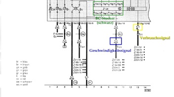

    Also ich hab es jetzt mal so gemacht:
    Das stimmt auch mit dem Stromlaufplan im Anhang überein!
    Nur das selbst gezeichnete Bild, das ebenfalls hier in diesem Thread immer gezeigt wird, stimmt hier überhaupt nicht überein (vgl. Anhang)!
    Kann das jemand bestätigen?
    Hab nur Angst, dass ich bei falscher Verkabelung etwas zerschieß :S
    Grüße
    Hallo zusammen!
    Ganz dringend!
    Anscheinend stimmt bei mir die Verkabelung des Kabelbaums zwischen BC und LSS nicht.
    Der Stromlaufplan und die Zeichnung von Labebernd ein paar Beiträge über mir stimmen nicht überein...
    Sind Bordcomputer mit Minicheck anders verkabelt als BC mit Autocheck? (Mein Kabelbaum ist aus einem Schlachter mit AC; Geschwindigkeitssignal hängt mit dran)
    Meine Steckerbelegung vom Lenkstockschalter sieht wie folgt aus:
    Pin 1 : Grau
    Pin 2 : Braun
    Pin 3 : Blau
    Pin 4 : Grün (davor war Grün und Blau vertauscht)
    Meine bisherige Steckerbelegung vom BC:
    Pin 1 : Braun
    Pin 2 : Blau
    Pin 3 : Grau
    Pin 4 : Grün
    Pin 5 : Blau/Schwarz ( vermute Geschwindigkeitssignal)
    Pin 9 : Gelb (Verbrauchssignal)
    Was ist falsch??
    Danke!
    Grüße
