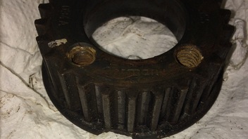

Um die Älpumpe abdichten zu können, müsste das Zahnrad runter. Leider habe ich das bei der Aktion beschädigt. Im Grat ist eine Ecke herausgebrochen.
Schrott oder entgraten und testen?
Siehe angehängtes Foto

So
Hmm, sieht soweit noch ganz ok aus.
Würde vielleicht die Bruchkante ein wenig abschleifen damit die scharfen Ecken weg sind und beim Probelauf darauf achten wie sich der Riemen verhält.
Falls du dir unsicher bist dann erneuere das Teil.So hätte ich mir das auch gedacht.

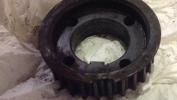

Hier noch mal ein Bild von der anderen Seite
Bei der Demontage des Zahnrades ist mir eine Ecke rausgebrochen
Schrott oder muss ich das neu machen? Der Zahnriemen läuft ja dran vorbei...

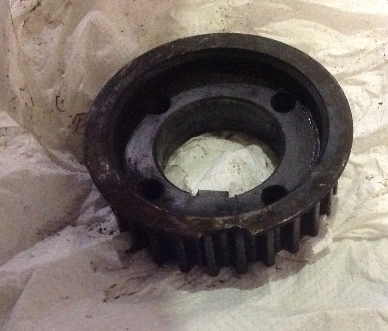

Wenn neu, hat jemand die Teilenummer? Steht keine drauf
