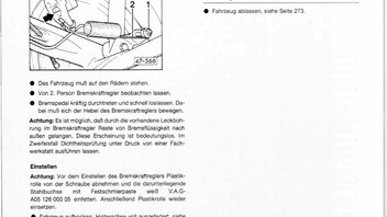

Hier nochmal ein Foto : -
Es kann der Anlenkpunkt im Langloch verstellt werden :
https://sowirdsgemacht.com/books/view/59#!1
Grüße aus Wuppertal
