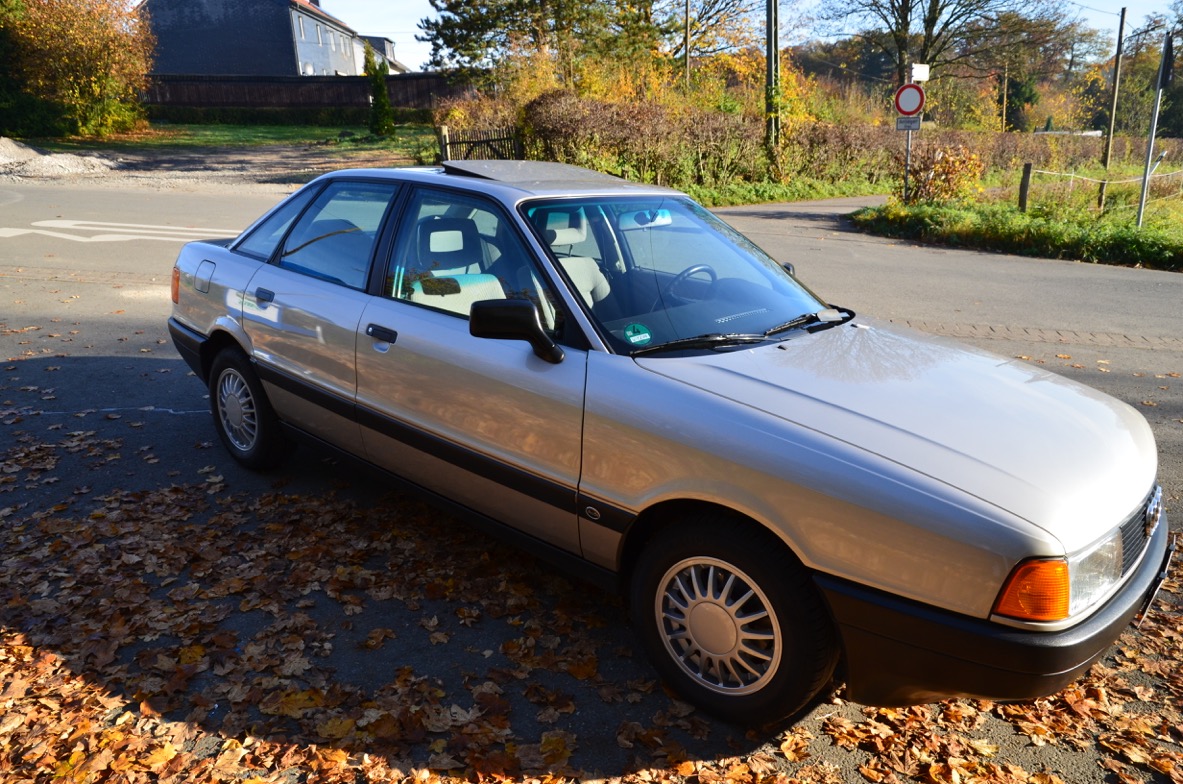

    PM , EZ 7/88 , 40.000 km , Lack zermattsilber wie neu , innen wie neu , nie bei
    Schnee bewegt (Winterreifen waren gar nicht vorhanden) , Garagenfahrzeug .
    Zentralverriegelung , Sonnenrollo , Schiebedach , originale 14 Zoll Alu-Felgen ohne
    Anfahrschäden , die nach jeder Fahrt mir einem Pinsel entstaubt und alle vier
    Wochen abgebaut und komplett gewaschen wurden.
    Angstgriffbeleuchtung und im Kofferraum einen prall gefüllten Werkzeugkoffer .
