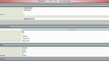

Nochmal: Ist diese Pumpe die gleiche für die Kleinheribert 400? zahlen musste??
Letzter Versuch in der Hoffnung, dass es mal die richtigen sehen.
Hat denn keiner die Teilenummer von dieser Pierburg Pumpe?? Im Anhang die ersetzten Teilenummern und die OE Nummern..
nochmal zu den pumpen, vorweg, ich kenne beide nicht.
haben sie unterschiedliche werte oder woran hängt es das man sie untereinander nicht tauschen kann ? falls es nur die befestigung ist, die lässt sich sicher irgendwie "macgyvern"
Schau dir die beiden Pumpen genau an..dann sollte sich die Frage erübrigen.
Die Bosch is dicker, und daher passt sie nicht in die Aufnahme.
