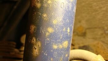

ich hab hinten auch blaue dämpfer drin...
steht hinten auch recht gut drin...könnte es sich dabei um das Audi Sportfahrwerk handeln ?
Bezeichnungen sind folgende drauf:
893 513 031 AE
1 0391-27-880-3
A4 B 29
BOGE
Danger Gas Pressure
do not open -
Hallo "Woody",
Teilenummer 893 513 031 AE
entspricht Gasdruckstoßdämpfer für Sportfahrwerk.Sollte aber eigentlich auch als Kürzel 1BE (für Sportfahrwerk)
auf dem Aufkleber im Kofferraum Deines Audis wieder finden.Gruß,
