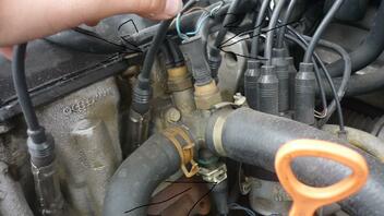

Ok habe mal was gelesen http://www.motor-talk.de/forum….html?attachmentId=694905
Und zwar könnte das der Drosselklappensteller mit integrierten Leerlaufsteller sein das dieser wie bei mir unter Teillast zwischen 1300-3000 Touren nicht mehr einspritzt.
