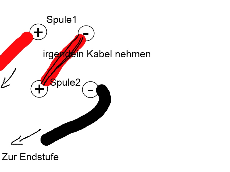

  • es ging um den "Y" Split einer Leitung. Wenns 2mal + und 2mal - gibt, ne Monostufe aber intern nur einmal + und - hat und man macht somit den Y-Split einer Leitung ist man parallel.
    Die Bilder veranschaulichen das ganz gut die du gepostet hast.
    Und er hat ja schon durch die Klammer am Subwooferanschluss den oberen Fall. Wenn die Plusleistung auch beide Plus erwischt sind es die 1Ohm was die Endstufe nicht mitmacht.
    Somit sollte es einmal über Kreuz verbunden werden.

  • Herrschaftszeiten...
    Soviel Fantasie zum zeichnen aufgewendet, dass man sich die Anschlussbilder von RF nich mehr umdenken kann. :pinch:
    Als Mechatroniker müsste man schonmal in der Lage sein, ne Reihen- von ner Parallelschaltung unterscheiden zu können... :ssorry:
    Var1: Parallel = 1ohm Anschlussimpedanz
    Var2: Reihe = 4ohm Anschlussimpedanz
    greetz
    [b]
    Fahrzeug | Kommentare

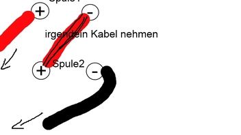

  • Du hast sie momentan parallel angeschlossen und somit eine Impedanz von 1Ohm! Das muss deine Endstufe auch abkönnen, sonst geht sie hopps.
    Dein Bild der Reihenschaltung ist falsch! So würdest du nur eine Spule antreiben, was auch nicht gut ist. (Impedanz ist dann 2Ohm)
    Du musst es eben so machen wie im Schaubild von Rockford. Dann bekommste ne Impedanz von 4Ohm, das sollte passen.

  • Und er hat ja schon durch die Klammer am Subwooferanschluss den oberen Fall. Wenn die Plusleistung auch beide Plus erwischt sind es die 1Ohm was die Endstufe nicht mitmacht.
    um mich selbst nochmals zu zitieren :)
    man beachte das fett Gedruckte ;)
    Wie Simon gesagt hat, beim unteren ist so nur eine Spule dran = 2Ohm, die andere ist ein geschlossener Kreis nur mit sich selbst. Vllt bekommt die etwas Induktion ab von der angetriebenen Spule.
    Also hier mal ein Bild, jetzt sollte hoffentlich alles klar sein.
