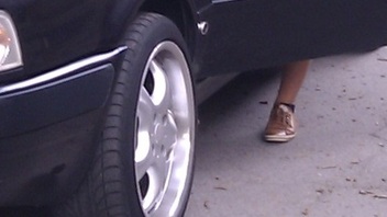

Danke schonmal für die Antworten. Das klingt ja nicht so gut!! Ich werde gleich mal ein paar Bilder machen, dann könnt ihrs vielleicht besser einschätzen.

Ich lad gleich mal ein paar Bilder hoch!

hier mal ein erstes Foto, kann leider im Moment keins auftreiben, das parallel aufgenommen ist. Werd ich nachreichen
Wenn du die schon drauf hast, dann heb die Karre nochmal hoch und leg unter ein Rad vorn und ein Rad hinten gegenüberliegend (also z.b. VR und HL) ein Winterrad drunter, und guck im "eingefederten" Zustand, ob das bei Volleinschlag in irgendne Richtung in den Radhäusern vorn oder hinten angeht. Wenn nicht, dann ab zum Eintragen. Anders prüfen dies auch nicht.
