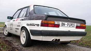

Achja weiß vll von euch irgendjemand wo ich so nen Quattro Kantenspoiler herkriege?? Suche schon ewig.
Also so einer wie im Anhang nur eben fürn B3...
