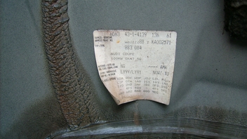

  • Moin,
    das Aufkleber ist beim Coupe auf der rechten Seite hinten im Kofferraum in diesem Fach unten. Da müsste so ein Plastikeimer drin sitzen. Zieh den mal raus, dann müsstest du auf dem Blech den Aufkleber finden.
    Eigentich kann man die Ausstattung des Autos über die FIN entschlüsseln, aber afaik werden die Daten immer nur über einen bestimmten Zeitraum gespeichert, sodass die daten nun warscheinlich nichtmehr abrufbar sein werden. Probieren kann man es aber bestimmt mal...
    mfg Andi
  • Hallo,
    ja den Eimer habe ich rausgetan und da finde ich nichts, ich habe langsam den Verdacht, dass einer der Vorbesitzer den Aufkleber rausgemacht hat. Aber den Sinn dahinter würde ich nicht verstehen.
    :dash:
    Der "Sinn" dahinter könnte z.B. ein reparierter Heckschaden sein ;) Könnte, muss nicht.
  • Ein QP ohne ZV ? Kann ich mir garnicht vorstellen.
    Der Aufkleber mit den codes ist unterm rechten Rücklicht. Einfach mal den Plasteeimer rausnehmen und mit der Hand an der Sicke nach oben hin vortasten.

  • Hallo,
    achja der "Ausstattungsaufkleber" wurde mir auf einer DinA4 Seite ausgedruckt, also echt super! Nur beim Lackcode steht eine Bezeichnung und kein Code (Tornadorot), da muss ich mal nach dem Code schauen.
    Bei meiner Audi Niederlassung bin ich glaub auch schon bekannt, aber ich glaub die denken immer (Oh Gott, der schon wieder mit seinen alten Autos) xD
  • Tornadorot ist LY3D.
