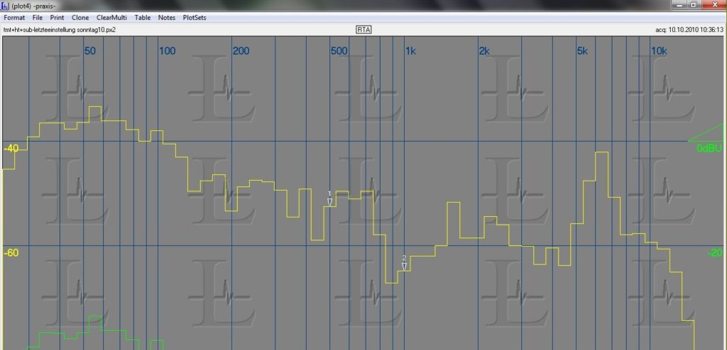

  • Also über mein Eclipse kann ich die Trennfrequenzen und Flankensteilheiten recht variabel einstellen, für den Sub hat sich dabei als bestes rausgestellt, dass ich den bei 80Hz 12db (Tiefpass) rausnehm, und das Frontsystem ab 100Hz 12db reinspielen lass. Macht ordentlich pegel, spielt sauber ohne verzerren bei hohen Pegeln, und die Übernahme sieht auch sauber aus. Gilt jetzt halt für mein 16er mit massiven Doorboards und Highend-Bestückung :D
    Fürs 10er sieht das natürlich schlechter aus, durch fehlende Membranfläche.
    greetz
    PS: der Einbruch bei 1khz ist baulich bedingt... der peak bei 6,5 am (ehemaligen) Einbauort der hochtöner.
