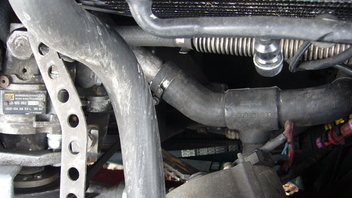

2.3e lichtmaschine
is halt nen bissel usselig,die lima sitzt links unten vom motor,kommt man ran,wenn man unterbodenverkleidung demontiert,besser dazu noch den stossfänger
Tach.
Ist nicht aufwändig. Insgesamt 3 Schrauben.
Also 2x 17er vorne und Hinten sowie einmal die 13er Spannschraube. Nimm nen 22er Schlüssel noch mit, damit du sie spannen kannst. Ansonsten brauchst noch nen 8er für das Erregerkabel. Unbedingt vorher Batterie abklemmen.
An die hintere Schraube kommst ein bisschen blöd hin, da der Kühler im Weg ist.
